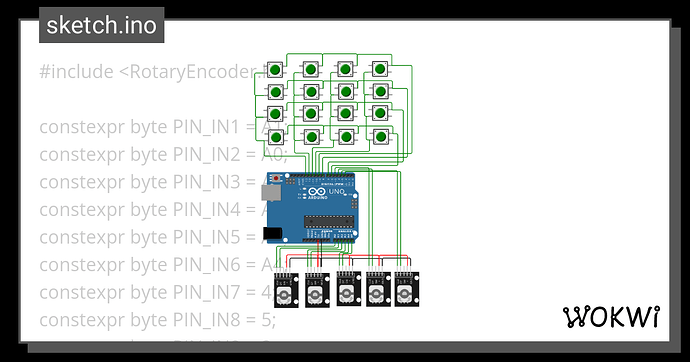

Ich habe mir (trotz Deiner neuen Lösung) mal den Spaß gemacht, eine Tastenmatrix zusammen mit den DrehEncodern in Wokwi nachzubilden:
Sketch:

// Tastaturmatrix
int reihe[] = {6, 7, 8, 9};
int spalte[] = {13, 12, 11, 10};
int col_scan;
int last_scan = -1;
  for (int i = 0; i <= 3; i++)
    //Initialisierung der PINs
    pinMode(reihe[i], OUTPUT);
    pinMode(spalte[i], INPUT);
    digitalWrite(spalte[i], HIGH);
