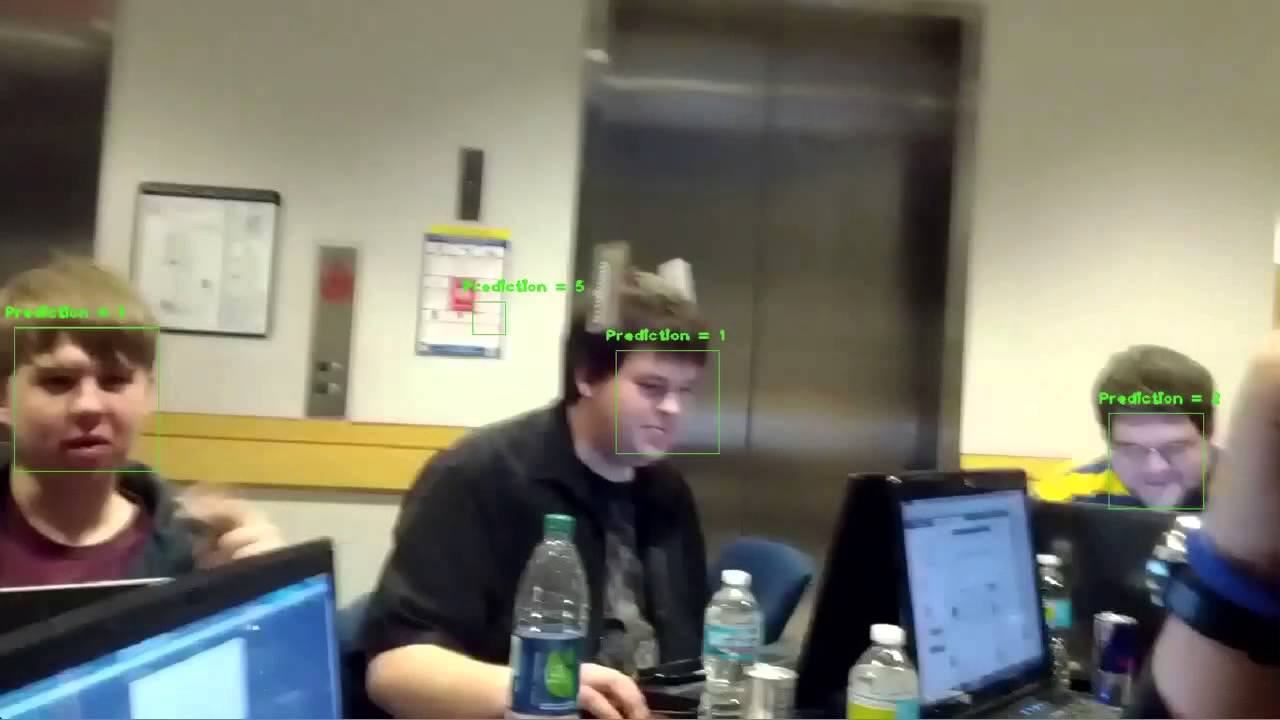

Je pensais en fait à faire un "matching" des personnes autorisés par video. Tu prends des photos de face et de profil des personnes autorisées tu mets ca dans une BD et tu matches avec OpenCV...pas tres compliqué. L'avantage: Tu enlèves le besoin d'écran, le clavier et tu n'as plus besoin d'une BD vu que tu ne vas pas avoir 40.000 personnes. Un simple fichier texte fera l'affaire...mais ce n'est qu'une simple idée.

Juste pour le fun, un petit lien pour la reconnaissance faciale "basique". Tu changes les ID en fonction de ta base et le tour est joué avec python et opencv par exemple.
https://www.youtube.com/watch?v=y3cnqhVDBn0

Merci beaucoup, je vais m'interroger sur flask... La base désinences des visages ne me plait pas vraiement .... Mais je vais y penser.... Ce dispositif est surtout pour badges les entrées et sorties ! Avec ça.... J'y ajoutais juste une alarme pour obliger l'individu sa d'authentifier ! J'ai entendu parler de Mastercard (pas de jeux de mots) qui permettait d'ajouter depuis le lecteur rfid des autorisations.... Je ne connais pas Python mais peut on créer une interface graphique pilote par un écran tactile lier au lecteur rfid ?

Pour la reconnaissance faciale, c’est vrai c’est moins cher mais il faut penser que le système doit être robuste: si quelqu’un ne peut plus rentrer à cause du gros pansement qu’il s’est rajouté sur le nez suite à son dernier match de rugby, c’est pas cool.
