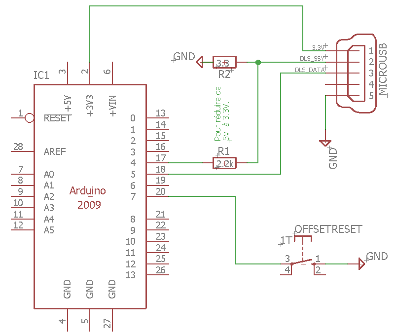

Tu peux faire ton choix ici les règles ShaHe s'interfacent facilement sur un Arduino, maintenant, sur quoi tu veux afficher les données?
Cordialement
jpbbricole
Bonsoir TheFloys
J'ai un peu fouillé dans mes programmes et retrouvé et réadapté le programme de gestion des "règles chinoises"
Je te mets le code

Adaptes les paramètres de l'affichage LCD i2C.
et le schéma
pour finir, une petite vidéo.
Il est bien claire, ce n'est pas la seule solution pour faire ton capteur d'échelle, il y a les codeur rotatifs à incréments, les règles magnétiques qui sont aussi traitées comme des codeurs rotatifs, mais c'est, je pense, le moins chère et le plus facile à mettre en oeuvre.
A ta disposition pour de plus amples renseignements.
