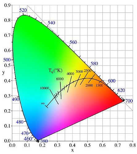

si on obtient bien les trois composante alors voici les calcule a réalisés calculer les valeurs du tristimulus X, Y, Z X = 0.431*R + 0.342*G + 0.178*B Y = 0.222*R + 0.707*G + 0.071*B Z = 0.020*R + 0.130*G + 0.939*B Calculer les coordonnées x, y dans l’espace couleur x = X / (X + Y + Z) y = Y / (X + Y + Z)
calculer la CCT à l’aide de l’équation de Mc Camy T=449n³+3525n²+6823,3n+5520,33 avec n=(x-xe)/(ye-y) xe et ye étant les coordonnées de l’épicentre de référence à savoir 6.500K
