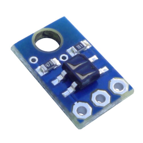

Ciao a tutti, avrei bisogno di realizzare un comando touch oppure un sensore di prossimita, esteticamente decente, voglio copiare il controller del bose companion 3, per chi non lo sapesse e un affaretto di plastica cilindrica che si poggia sul tavolo, apparentemente sembra che per accendere le casse si debba toccare la parte centrale (grigia) ma facendoci molta attenzione l'apparato accende le casse anche se il dito non tocca il case, a una distanza di circa 1mm e rileva il dito e accende le casse.
ruotando la parte nera si regola il volume.
La domanda è:
che cosa posso usare? la bose che usa secondo voi? non sono ultrasuoni poiche non ha forellini dai quali farli uscire, non e touch.. che monta la bose?
ho dato un occhio su zio google e sono incappato qui: Sensori
ho pensato che un sensore a riflessione possa andar bene, pero sono sicuro che la bose non usa questo sistema...
comunque a chi è interessato a questi lascio due link:
http://www.ebay.it/itm/Sensore-a-riflessione-fotocellula-IR-infrarosso-arduino-pic-/231044424221?pt=Componenti_elettronici_passivi&hash=item35cb52221d

Secondo me il sensore che usa la Bose é capacitivo. I sensori capacitivo funzionano anche dietro un isolante (aria) e la parte sensibile (area conduttiva per esempio di metallo) non deve mica essere toccato e fatto un collegamento conduttivo. Puó essere anche un pezzo di aluminio anodizzato percui coperto con un strato di ossido di aluminio isolante. Solo il collegamento col Integrato che legge il sensore deve essere fatto in modo conduttivo.
La risposta é prendi un pezzo di lamiera della forma e dimensione che va bene e lo colleghi alla parte sensibile del sensore con un pezzettino di cavo.
