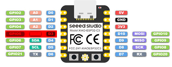

Désolé si je suis un peu lourd pour proposer une alternative ........
ce genre de carte mesure un peu moins de 4mm2 et comporte le microcontrolleur 32 bits ET sa radio WiFI et Bluetooth 5
ça se programme avec l'IDE Arduino, permet les 3 entrées analogiques désirées......
si ça entre dans le modèle réduit cela permet de transférer l'info vers une carte ESP32 + Afficheur... voir même vers un smartphone
promis , je n'y revient plus :wink:
non - ça ne laisse pas bcp de pins pour faire autre chose (autre type de radio par exemple)
Pas trop mal cette carte, je vais regarder cela de plus prêt.
Cela semble remplir les conditions avec peu être une communication ESP-NOW.

l'ADC du ESP32-C3 est sur 12 bits
cela dit attention si vous utilisez le WiFi sur votre ESP32-C3, à moins que je ne me trompe, vous n'aurez pas accès aux 4 pin "analogiques" - il me semble qu'il y en a 2 gérées par ADC2 et qui ne fonctionneront pas avec le WiFi activé ➜ à prendre en compte ou vérifier

Si seulement 2 entrées analogique dispo, je peux m'en sortir avec les autres entrée TOR libre en basculant mes dip switch dessus. J'ai utiliser un pont diviseur avec le dip switch pour utiliser qu'une entrée et avoir 4 adresses différente en fonction de la valeur de l'entrée analog
@J-M-L On se perd très facilement avec la diversification continue des cartes ESP32x :wink:
Dans le cas de l'ESP32-C3 seule l'entrée ADC associée au GPIO5 est indisponible lorsque le WiFI est actif
Source https://docs.espressif.com/projects/esp-idf/en/v4.4/esp32c3/api-reference/peripherals/adc.html, voir également le paragraphe ADC Limitations
la carte Xiao ESP32-C3 offre donc bien 3 entrées analogiques disponibles quand la radio est activée, A0 , A1 et A2
Merci pour la correction
