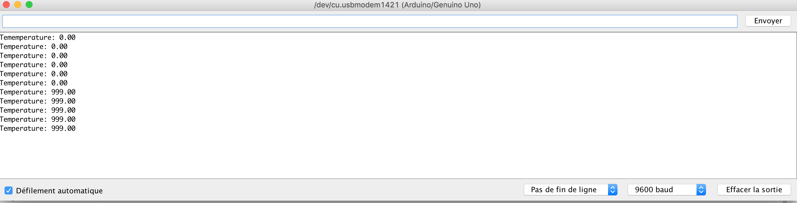

Il affiche 999 à cause de ça :
  if(millis() > (oldDataTime + 10000) ){
    T = 999 ;
Le 0.00 : je ne sais pas, combien doit-il afficher normalement ?
Peux-tu mettre dans un message ce que l'émetteur envoie et ce que le récepteur affiche ?

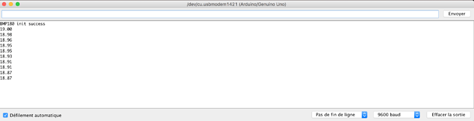

Bonjour
Merci encore pour vos réponses que me permet de comprendre.
Normalement le moniteur série de la partie récepteur devrait afficher la température de la sonde
Je joint une copie d’écran du moniteur série de la partie émetteur.
Mais les données ont elles été envoyées ??
la deuxième copie d’écran est ce qu'affiche le moniteur série de la partie récepteur
cordialement

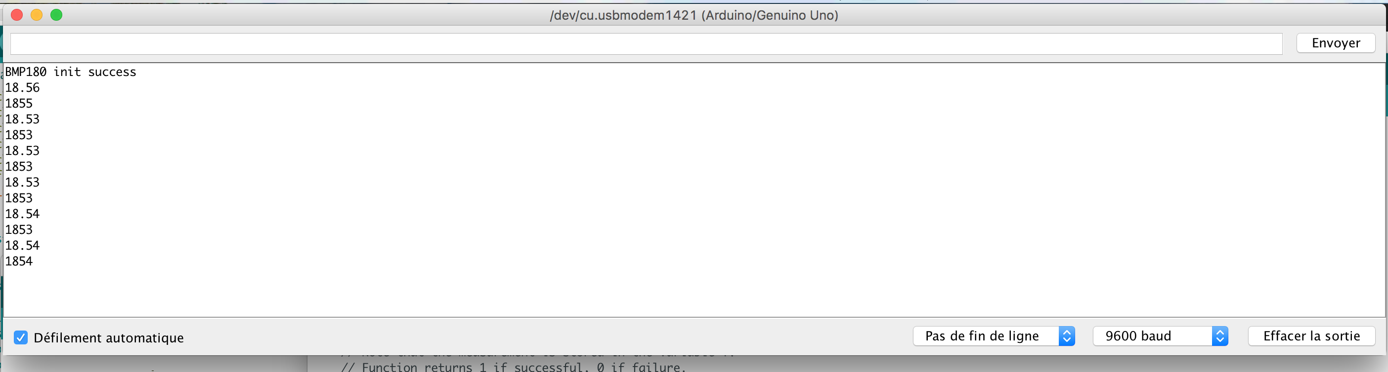

essaye ca
  if (status != 0)
      // Print out the measurement:
      /*Serial.print("temperature: ");*/
      Serial.println(T,2);
int temp = T*100;
Serial.println(temp);
mySwitch.send(temp, 24);
Copie d’écran du moniteur série de la partie émetteur avec la modification
je me doutais que ca allait faire ca, et c'est normal.
mais niveau réception, ca donne quoi maintenant?
rien n'a changé au niveau réception
toujours température = 0.00
