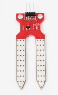

Bonjour, dans le cadre de mon TIPE (projet pour les classes préparatoires aux écoles d’ingénieurs), je cherche à connaître l’incertitude des valeurs que me rend le moniteur série.
A une carte arduino UNO, je branche un capteur moisture sensor v1.2 et en récupère le taux d’humidité de l’air (par exemple) grâce au moniteur série. Cependant j’aimerais connaître l’incertitude de ces valeurs.
Pourriez vous m’aider ?

Si le "machin" c'est ça :
Le capteur délivre une information analogique.
Avant de pouvoir envoyer des chiffres sur un écran, il va y avoir des traitements à faire.
Il faut que tu établisses la liste de ces traitements.
Pour chaque traitement, il faut que tu établisses s'il est concerné par une notion d'incertitude.
Note : si tu comptes utiliser un CAN (ADC en anglais) dans la datasheet de l'atmega328p il y a une belle étude sur toutes les sources d'erreurs.
A un futur ingénieur de grande école, je n'en dirai pas plus, j'en ai déjà dit beaucoup.
Avant de coder, il va y avoir du travail papier crayon.
Bon travail et bonne réussite.
