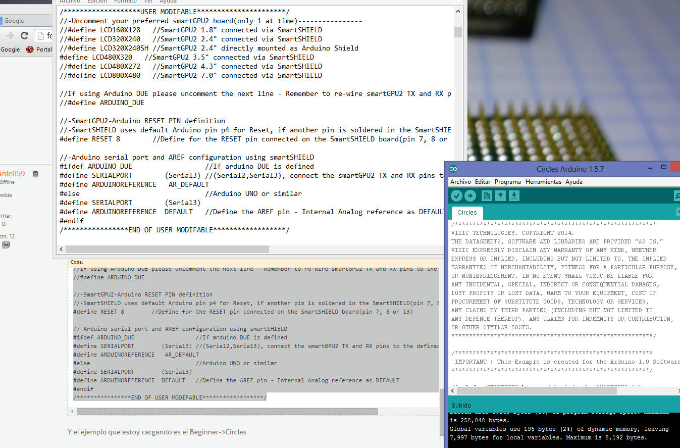

Hola,
Por fin el otro día me llego la pantalla, me decante por la de 3.5',' pero aun no he conseguido hacerla funcionar xD, no se que estoy haciendo mal, le cargo el programa de ejemplo a la placa Arduino Mega, conecto la pantalla y veo la ventana de bienvenida pero de ahí no pasa. ¿La estaré conectando mal? Como la Mega tiene varios pines TX/RX he probado con todos, por si acaso, aunque en el archivo SMARTGPU2.h he visto que se utiliza el Serial3 y el reset he probado a conectarlo al pin reset y al pin 4 que es el que define la librería y nada.
Alguien me puede ayudar??
P.D. he descomentado el define LCD480X320
Gracias!
Un saludo,
Daniel.

No consigo que me funcione :frowning: He modificado el archivo como dices, he probado con los Serial 1, 2 y 3 y RESET 7 y 8 pero nada.
Esta es la configuracion.
/*******************USER MODIFABLE**********************/
//-Uncomment your preferred smartGPU2 board(only 1 at time)----------------
//#define LCD160X128   //SmartGPU2 1.8" connected via SmartSHIELD
//#define LCD320X240   //SmartGPU2 2.4" connected via SmartSHIELD
//#define LCD320X240SH //SmartGPU2 2.4" directly mounted as Arduino Shield
#define LCD480X320   //SmartGPU2 3.5" connected via SmartSHIELD
//#define LCD480X272   //SmartGPU2 4.3" connected via SmartSHIELD
//#define LCD800X480   //SmartGPU2 7.0" connected via SmartSHIELD
//If using Arduino DUE please uncomment the next line - Remember to re-wire smartGPU2 TX and RX pins to the defined Serial port of Arduino
//#define ARDUINO_DUE
//-SmartGPU2-Arduino RESET PIN definition
//-SmartSHIELD uses default Arduino pin p4 for Reset, if another pin is soldered in the SmartSHIELD(pin 7, 8 or 13), please modify here:
#define RESET 8        //Define for the RESET pin connected on the SmartSHIELD board(pin 7, 8 or 13)
//-Arduino serial port and AREF configuration using smartSHIELD
#ifdef ARDUINO_DUE                  //If arduino DUE is defined
#define SERIALPORT        (Serial3) //(Serial2,Serial3), connect the smartGPU2 TX and RX pins to the defined serial port of Arduino
#define ARDUINOREFERENCE   AR_DEFAULT
#else                               //Arduino UNO or similar
#define ARDUINOREFERENCE  DEFAULT   //Define the AREF pin - Internal Analog reference as DEFAULT
#endif
/****************END OF USER MODIFABLE******************/
Y el ejemplo que estoy cargando es el Beginner->Circles

Hice tres pruebas con los archivos recién descargados de la página de Vizic y probé tres combinaciones entre el reset definido como 8 y los seriales 1, 2 y 3; usando el ejemplo de círculos como el que has probado. Y en las tres ocasiones el TFT funcionó sin problemas.
Incluso copié tus correcciones y funcionan en la pantalla que tengo!!!! (acá la prueba)
1.- Intenta revisar bien tus cables, me ha pasado antes que alguno está roto y me paso horas buscando la solución en otras cosas que nada tienen que ver.
2.- Son pocos hilos, verifica que estén bien colocadas las conexiones. RX del TFT va al TX del arduino y el TX del TFT va al RX del arduino. Eso en un principio era lo que me fallaba al conectarlo.
3.- Prueba con los SMARTGPU2.h que me han funcionado. Recuerda mover los hilos RX/TX los correspondientes 1, 2 o 3 del arduino MEGA. El pin reset lo dejé en los tres casos en el pin 8 del MEGA.
4.- Asegúrate de tener el IDE arduino-1.5.7 o el arduino-1.5.6-r2, el fabricante recomienda usar el IDE a partir de la versión arduino 1.5.2 .
5.- Si aun sigue con fallas contacta a soporte para que te orienten. Te recomiendo mandar un mensaje desde la página de contacto.
joder!!! lo tenia mal conectado, tenia el TX con el TX y no con el RX como me dijiste.
Ya esta solucionado, muchas gracias y siento las molestias.
