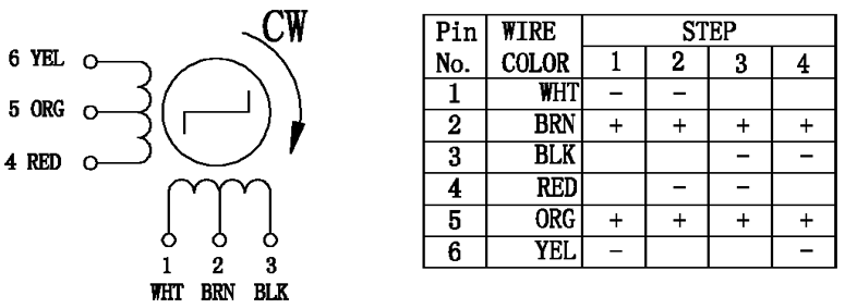

Salve,
un amico mi ha dato parte di una stampante vecchia e ho recuperato tutto il possibile, tra cui 3 motori che vorrei capire come usare.
Sono unipolari a 6 cavi e sopra c'è scritto solamente c208. Ho cercato qualcosa su internet ma avendo così pochi dati non ho trovato granchè.
Come posso sapere a quanto vanno alimentati? Come ne riconosco le fasi?
Grazie in anticipo

posta almeno un'immagine o due dei motori ... detto cosi, ne sappiamo quanto te :wink:
Ecco l'immagine:
E' sicuramente un motore passo-passo con molta probabilità ci sono altre sigle/etichette nei lati.
A che era un passo passo ci era arrivato :stuck_out_tongue: purtroppo nei lati non c'è nulla
Purtroppo la sigla non porta a nulla se non a stepper diversi. Magari la sigla è incompleta.
Trovi diversi documenti (credo tutti in inglese) in rete su come trovare le fasi usando un multimetro e misurando la resistenza fra i vari fili.
Sull'alimentazione c'è poco da dire, andava misurata sulla stampante per avere un'idea precisa altrimenti dovrai andare per tentativi partendo da tensioni basse.

Identifying and using a stepper motor on Arduino
Grazie a quel link ci ho visto più chiaro, grazie :slight_smile:
poichè devo comunque comprare un driver (per comandarlo come unipolare) o un ponte ad h (per comandarlo come bipolare), cosa mi suggerite?
non ti serve nessun ponte H, collega un ULN2003 ad Arduino e pilotalo direttamente a 5V, prova anche a 12V per qualche minuto,se scalda torna a 5V.
Se il motore è come quello del link, dovresti verificarlo facilmente col tester, collega i fili comuni centrali al positivo, e gli altri alle porte dell'ULN, poi divertiti con il software, lo puoi mandare a piena potenza a mezza potenza pilotando una fase alla volta o due insieme, buon divertimento.

Un ULN2003A va bene comunque giusto?
Up
Rispondete per favore, dovrei effettuare l'ordine e non vorrei sprecare tempo e soldi
si, va benissimo ULN2003A, scusa per il ritardo alla risposta.
