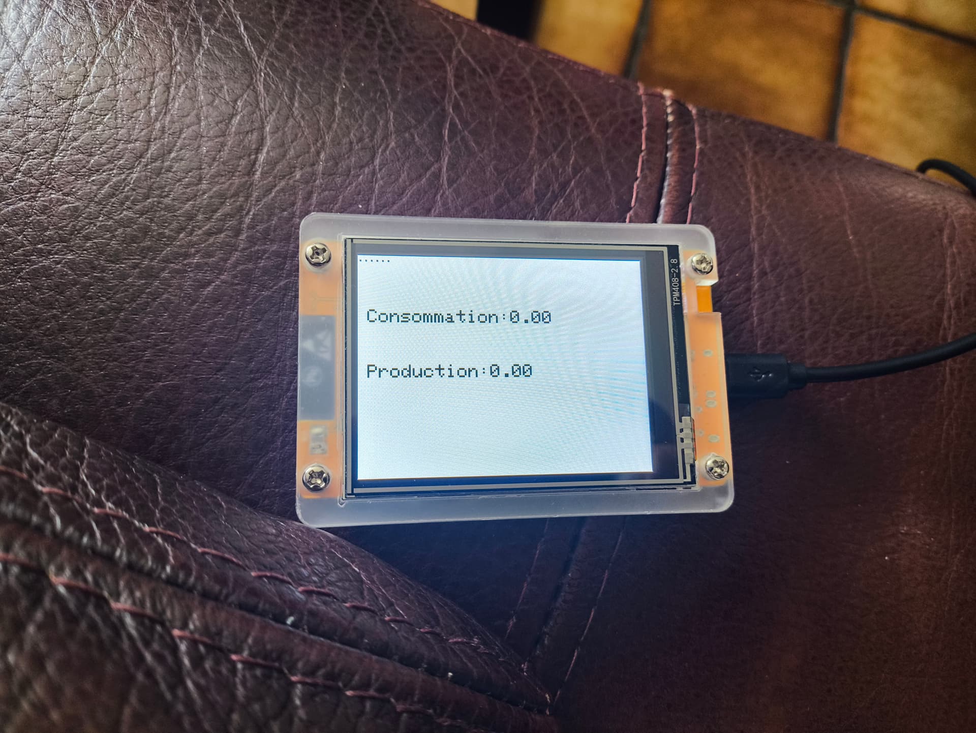

Bonjour,
Je souhaiterais récupérer les données de puissance en W des phases (pinces ampèremétriques) d'un Shelly 2EM et les afficher sur un # ESP32-2432S028R.
Voici mon code :

L'affichage fonctionne mais pas les données...
Si une âme charitable aurait une idée svp ?
Merci beaucoup d'avance.

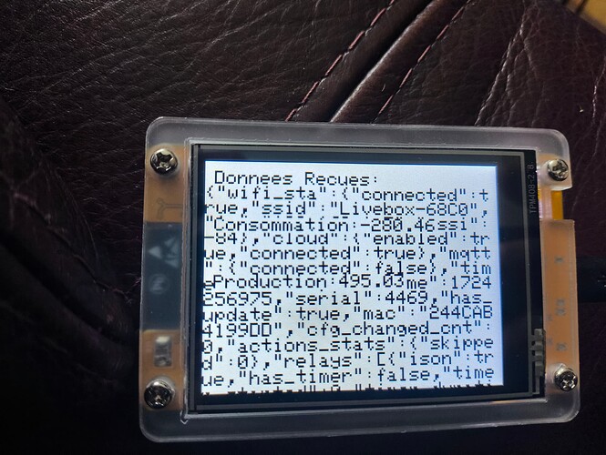

Bonjour,
Tu as essayé de faire afficher jsonResponse avec un Serial.print() pour voir son contenu?
En fait, si. Mais je sèche quand même :rofl:
Ce serait plus pratique de le faire afficher par un Serial.print() car on peut alors le copier pour l'analyser.
