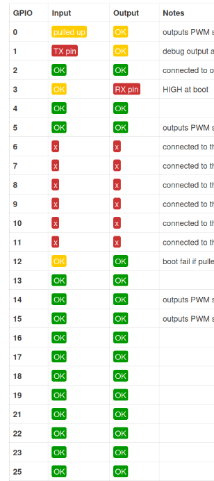

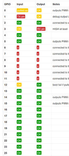

mais quelles pins utiliser sur l'arduino ou l'esp ?
n'importe quelle pin pouvant fonctionner en sortie numérique, n° à préciser pour chaque type de carte, il n'y a pas de réponse universelle plus précise.
'ESP32 me parait être une bonne piste, mes cartes 'Arduino' (au sens large) sont maintenant de ce type !
L'idée de glisser un ESP32 dans un vieux réveil me plait bien , qui sait en y ajoutant dans un second temps une lecture de mp3, une web radio......
Aller sur ce site et prendre des GPIO qui sont notés OK en 'Output'
Attention : ESP32 n'est pas un nom de carte mais un nom de microcontrolleur utilisé sur des cartes de taille diverses , toutes ne donnent pas accès au même nombre de GPIO
