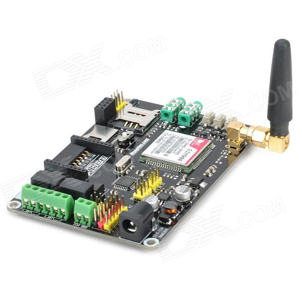

Que tal este en dealextreame
Manolins M-Bridge Módulo GSM / GPRS para Arduino w / Quad-Band Antenna - Negro
No lo conozco, surgió de una búsqueda rápida.
