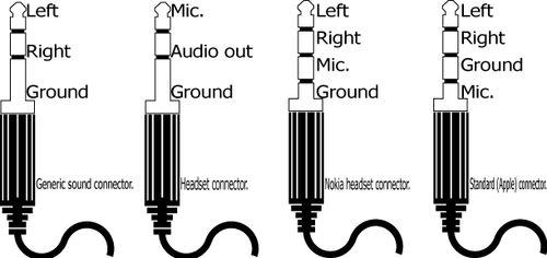

Bonjour tout le monde, comme convenu on essayé de mettre en évidence le phénomène de réduction de bruit par opposition de phase mais nous n'avons pas réussi.
Nous nous sommes servi d'un micro quelconque acheté sur amazon (https://www.amazon.fr/Microphone-Professionnel-condensateur-Compatible-Mac-Recorder/dp/B07RN6LF7Y) ,on a branché des pinces croco sur les parties correspondantes de son port jack (à vrai dire face à l'absence de signal on a un peu tout essayé), on trouve beaucoup de schémas de constitution d'un jack sur internet, en l'occurence c'était un jack 3.5mm
(https://i.ebayimg.com/images/g/2noAAOSwzn5h~x81/s-l500.png) celui de gauche.
et on avait aucun signal, on a aussi essayé en l'alimentant puisqu'on ne savait pas trop si c'etait la vibration de sa membrane qui allait entièrement créer les 1.5volts qui sont stipulés sur la boite ou bien si il fallait tout de meme l'alimenter et observer une variation de la tension via l'oscilloscope. Alors voilà quelqu'un pourrait il me dire pourquoi ça n'a pas marché et comment devrions nous faire pour observer le signal reçu par le micro sans autre materiel que ce qu'on a déjà ( oscilloscope,générateur,micro)
Merci pour votre aide
N.B : Je verrais après ça pour les ampli avec haut parleur sinusoidaux et merci Lesept pour l'article)
Normalement les micros à condensateur nécessite une alimentation fantôme, je ne sais pas si c'est le cas du tien.
Question bête, mais tu ne peux pas y insérer une pile 1.5V?

bonjour terwal, non pas moyen de trouver ou insérer une pile, c'est directement par du jack.
