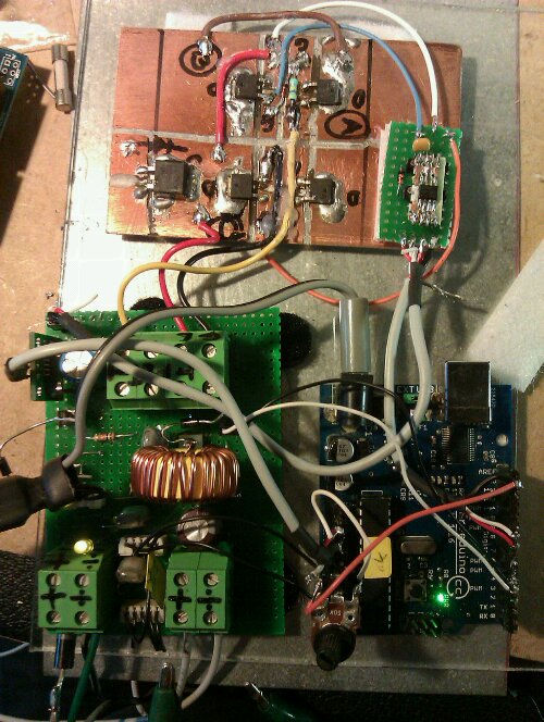

Guarda Etti, sto finendo di collaudare il mio ultimo progetto di LiPOCharger 4S che usa appunto la tecnica della modulazione PWM per modulare la tensione (e la corrente) per la ricarica.
Un qualcosa di simile al progetto da te indicato poiché usa un circuito step down (buck), ma il MOSFET è di tipo P e non di tipo N.
Quindi se la tua domanda è sulla fattibilità con Arduino ti rispondo di sì.

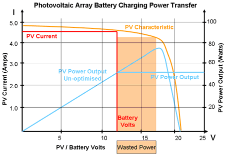

Ciao Mauro, in effetti quello che fa in definitiva il MPPT ottimizza in tempo reale la potenza disponibile in termine di corrente e tensione generata dal pannello FV Wp, giocando su entrambi questi due valori calcola o rende disponibile la potenza necessaria per mantenere carica la batteria e in base al tipo di batteria anche al variare del carico, che normalmente è messo sotto controllo per impedire che vi sia una eccessiva scarica della batteria punto importante anche per la vita della stessa. Pure il pannello FV in caso del raggiungimento della carica completa della batteria in base al tipo i batteria 13,8-14,2 parlando di batterie servizi a 12V per camper, barche, ecc.. il pannello FV viene posto in cortocircuito o con altri metodi.
Allego qualche file e immagini...
