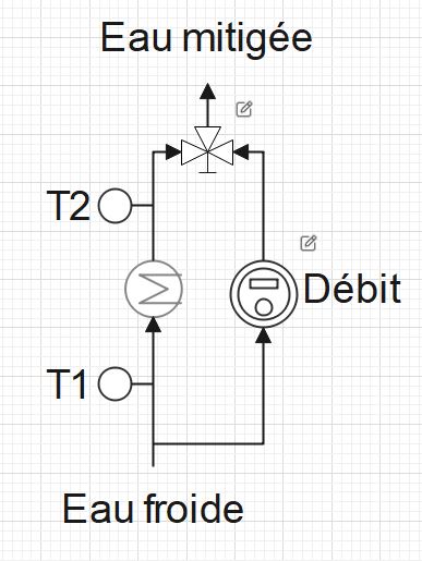

C'est pour un chauffe-eau instantanné, je dispose de 2 sonde de température DS18B20 ainsi que d'un débitmètre WPSE470 .
Tout d'abord une question très bête. Avec la librairie Dallas Temperature, sous quelle forme nous est retournée la mesure ? Directement en degrés celsius ? Je demande car dans tous les tutos que j'ai pu lire qui utilise cette sonde et cette librairire ce n'est pas clair.
Si je demande ça c'est parce que je ne souhaites pas faire de régulation par PID car ce n'est pas adapté au temps de chauffe et à la réactivité de la sonde. Pour chauffer de l'eau en instantanné, la puissance nécessaire est proportionnelle au débit. Si c'était aussi simple je ferais une simple multiplication du débit par une consigne fixe. Sauf que la température de l'eau du réseau change selon les saisons (entre 9 et 21°C selon l'Ademe). Du coup la consigne d'hiver serait trop forte en été et la mesure du débit ne corrige en rien cette variation, certes étalée sur plusieurs mois, mais bien réelle.
J'ai un second mode de régulation de la température par mitigation avec de l'eau froide en sortie du chauffe-eau (mon débit de sortie est de 1L/min donc ça me permet de réguler de manière très rapide la température de sortie). Avec un simple robinet qu'on ouvre ou ferme on règle le mix d'eau chaude/froide.
Le synoptique du système de base
Du coup je souhaite faire une régulation simple
Consigne = (ΔT - Débit) * K1

Ca semble plus classique, sauf que si le débit varie rapidement, cela va entrainer une variation en sortie de chauffe-eau et je ne sais pas si la sonde aura la précision ou la stabilité pour ne pas faire foirer la régulation.
Imaginons qu'on ouvre le débit d'eau froide, le débit d'eau chaude va baisser brusquement mais pas la température. Du coup ΔT3 va venir ralentir fortement le calcul vu que Teau chaude ne baissera que lentement, ce que je veux éviter.
Je sais qu'en régulation tout l'enjeu réside dans l'équilibre vitesse, précision et stabilité. Mais vu que c'est la première fois que je bosse concrètement sur de la régulation je ne sais pas ce qui serait le plus adapté dans ce cas.
Le second système donnerait ça en gros
Ah oui juste au cas où, la température sera inférieur à 55°C mais aucun risque de bactéries. En amont du système j'ai du traitement UV ainsi qu'un filtre 20µm, l'eau ne reste pas suffisamment longtemps dans les canalisations pour que les bactéries prolifèrent et j'ai même un système de purge en aval pour évacuer le max de flotte chauffée.

En bref, j'ai l'impression que le débitmétre devrait servir à mesurer le débit dans le chauffe eau.
Il faut aussi connaître Cp, à moins d'utiliser T2?
Par contre, ce que tu n'explique pas, c'est comment, où, sous quelle forme tu entre Tconsigne?
C'est primordial pour savoir comment traiter cette consigne et représenter ta boucle de régulation de température!
Oui désolé, la formule dans mon petit post était claqué au sol vu que je n'ai pas trop d'idées sur comment faire cette boucle de régulation.
P = Qv . Cp . ΔT
P en watt
Qv en litre/min
Cp une constante en J/Kg °C égale à 4183
ΔT la différence entre la température (fixe) que l'on souhaite atteindre en sortie de chauffe-eau (45°C) et la température de l'eau du réseaux (qui varie entre 9 et 21°C au fil des mois).
Le ΔT est là pour que la consigne s'adapte au changement de température qui a lieu tout au long de l'année.
Le Qv est là pour que la consigne s'adapte aux changements de débit qui en sortie de chauffe-eau.
Qv = Qf + Qc = 1l/min
avec
Qv le débit total
Qf le débit du circuit froid
Qc le débit du circuit chaud
Le point de puisage à un débit max de 1l/min. Que l'eau passe par le chauffe-eau ou non, la pression est la même, la seule chose qui change c'est le niveau d'ouverture du robinet sur le circuit froid. Si le robinet d'eau froide est fermé, le circuit chaud voit passer 1l/min. S'il est complètement ouvert, débit chaud = débit froid = 0.5l/min (simple système de vase communiquant).
Un relevant un des deux débit (chaud ou froid) j'ai forcément le second par soustraction et je peux donc adapter la consigne de chauffage proportionnellement à ce nouveau débit.
