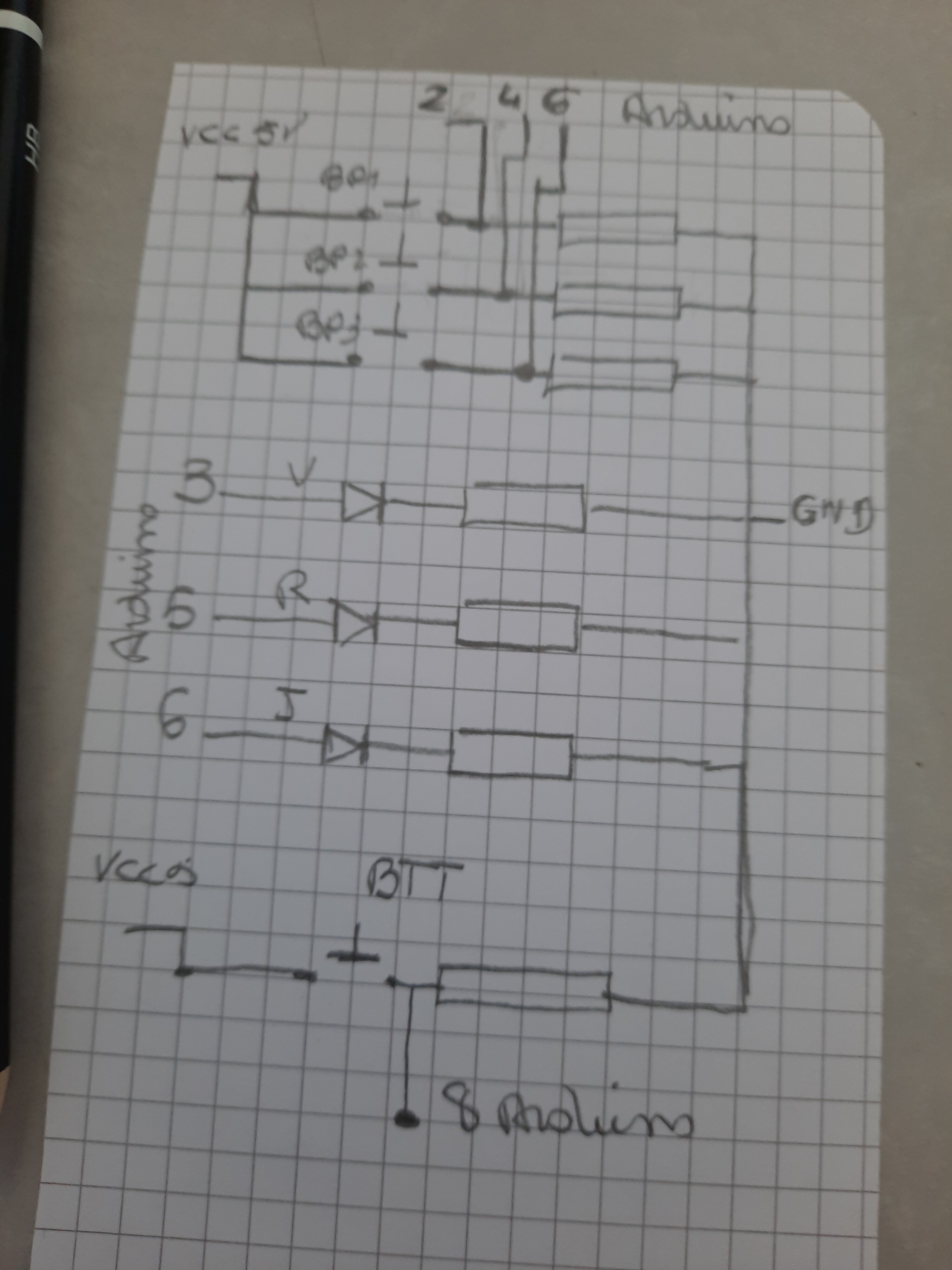

bonjour
j'allume avec 3 BP une led soit jaune rouge ou verte, en appuyant sur l'un des BP une led s'allume ou s'éteint
en rajoutant un 4 BP j'aimerais comprendre comment éteindre les 3 led d'un coup ou les allumer
voici ce que j'aie réaliser comme sketch

suis sur la bonne route ou est ce pas correct

Bonjour guerrierhu
Le premier truc, formatter ton programme pour le rendre plus lisible avec ctrl+T dans l'IDE Arduino coller ton code, dans l'article, entre les balises
Question, est-ce-que tes boutons "donnent" un GND sur l'entrée de l'Arduino ou un +5V. Si tu as un schéma Fritzing ou à la main ce serait bien.

Le schéma, impec!

Bonjour,
C'est à peu près correct. J'aurai quelques remarques à faire
  • tu n'as pas fait de traitement anti rebond
  • attendre que le bouton soit relâché n'est pas la meilleure méthode de traitement (surtout que sans traitement anti rebond tu risque de sortir sans que le bouton soit relâché). Il vaudrait mieux faire le traitement à l'appui sur le bouton.
  • plutôt que de gérer des variables etat tu peux relire l'état de la sortie.
  • au lieu de faire 3 fois le même traitement tu aurais pu faire une boucle.
Un dernier point: le nom des variables (et des variables qui auraient du être des constantes) laisse vraiment à désirer.

Bonsoir guerrierhu
Voilà, j'ai un peu "détricoté" tes if.
Tu te rendra compte que c'est devenu tout des boîtes indépendantes et identiques sauf la boîte qui fait tout, la prochaine étape serait de mettre tout ça en tableau ou une fonction.
Comme dit @kamill, il faudrait un anti-rebonds, regardes du côté de la librairie Arduino. La boucle d'attente du relâchement de la touche while(digitalRead(BTR) == boutonEtatPresse); fait une partie de l'anti-rebond mais pas tout. Avec cette attente du relâchement de la touche, son action se fait qu'une fois la touche relâchée.
Une remarque concernant ton schéma, tu as mis le +5V comme commun de tes boutons, ce qui oblige de mettre des résistances PULL_DOWN. Il est beaucoup plus pratiquer de faire l'inverse, c'est à dire, le GND comme commun, ainsi tu peux initialiser tes boutons pinMode(BTJ, INPUT_PULLUP); et bénéficier des résistances internes de l'Arduino. La lecture de l'état pressé se fera par un 0 par if(digitalRead(BTJ)== 0). L'avantage de ce type de montage est que tu n'as pas de potentiel à amener aux boutons, que le GND et ça on en a de toute façon partout. Je t'ai mis une variable, boutonEtatPresse, qui gère l'état lu en fonction du type de montage.

Je te laisses regarder les différences entre nos 2 versions et poser les bonnes querstions.

il me reste a modifier le schéma pour travailler sur l'anti rebond , plutôt utiliser Gnd que Vcc et comprendre la fonction #define

Il y a deux écoles pour l'antirebond :
  1. Celle des programmeurs qui n'aiment pas ajouter des composants.
  2. Celle des électroniciens qui n'aiment pas écrire des lignes de code dont on peut se passer.
La première école consiste, en très gros, à faire une boucle d'attente pour laisser passer les rebonds.
La deuxième école consiste à ajouter un condensateur en parallèle sur le contact pour empêcher que les rebonds soient visibles par l'entrée du microcontrôleur.
La première école retarde la disponibilité de l'information.
La seconde école donne le résultat immédiatement.
Si tu as un bouton pourri :
Avec la première école, il faut augmenter le retard -> cela peut être géré automatiquement par le code.
Avec la seconde école, il faut augmenter la valeur soit de la résistance, soit du condensateur. Le retard est toujours inexistant.
Principe du condensateur :
Au repos le condensateur se charge au travers de la résistance de pull-up.
Quand on appuie sur le bouton le condensateur est immédiatement déchargé. L'entrée du microcontrôleur voit un état bas.
Pendant le rebond le contact s'ouvre et le condensateur se recharge au travers la résistance de pull-up. Cette recharge est plus lente que la fréquence du rebond et le condensateur est de nouveau déchargé avant que la tension à ses bornes atteigne le seuil de détection d'un niveau Haut.
Avec un bouton mis à la masse et la résistance interne de "pull-up" un simple condensateur de 100 nF suffit (valeur passe partout qu'il faut avoir dans son tiroir).
En tant qu'électronicien bien évidement je place un condensateur, mais tu noteras que je cite les deux écoles pour laisser le choix au demandeur.
A toi de choisir la méthode qui te convient le mieux.

Bonsoir guerrierhu
Je suis pour la bibliothèque, parce que elle évite le condensateur, il n'est pas nécessaire de fouiller dans les tiroirs pour en trouver et, surtout, une bibliothèque offre des services supplémentaires que n'offre pas un condensateur comme la bibliothèque Button-Master qui offre toute une palette d'évènements.
