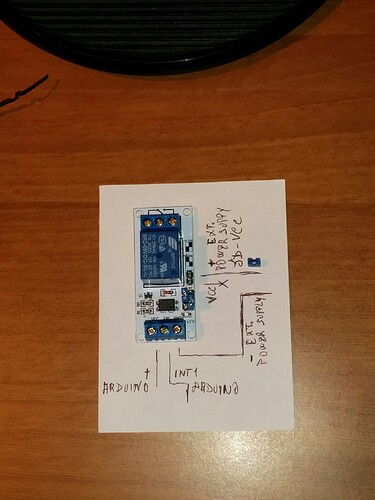

nel progetto che ho in mente è previsto l'uso di tre relè a 5v che comandano la 220. Faccio una premessa dei collegamenti ad alta tensione si occuperà un elettricista professionista, mio amico. Io mi occupo solo della bassa tensione e dei comandi. Ieri per iniziare a provare questo relè mi sono fatto uno skech di prova che cambiava lo stato del relè ogni 10 secondi. Se lo collegavo all'alimentazione di Arduino Yun (sapevo di poterlo fare) funziona, se lo collegavo ad un alimentatore esterno no.
Lo testavo con un multimetro e in pratica con l'alimentazione esterna non ne voleva sapere. Guardando in giro ho capito che sbagliavo a collegarlo. In pratica quando lo collegavo all'alimentazione esterna seguivo lo stesso schema dell'alimentazione con Arduino. Invece guardando in giro credo di aver capito dove sbaglio. L'immagine allegata mi sembra abbastanza esplicativa. La cosa che non ho però capito è la seguente.
Nel mio relè come potrete vedere dalle immagini, c'è ponticellato VCC e JD-VCC. Per fare un collegamento corretto devo togliere il ponticello, collegare il + dell'alimentatore a JD-VCC, il – al grnd del relè e infine il un pin di uscita digitale di Arduino a Pin-2 Segnale di Controllo del Relè. Va bene così o devo collegare pure il 5v di Arduino come se il relè fosse alimentato da Arduino stesso?

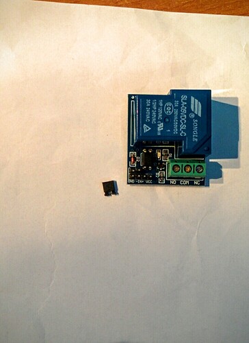

Altra domanda sempre sui relè. Ho quest'altro relè, sempre con alimentazione esterna come faccio ad alimentarlo?

Nel mio relè come potrete vedere dalle immagini, c'è ponticellato VCC e JD-VCC. Per fare un collegamento corretto devo togliere il ponticello, collegare il + dell'alimentatore a JD-VCC, il - al grnd del relè e infine il un pin di uscita digitale di Arduino a Pin-2 Segnale di Controllo del Relè. Va bene così o devo collegare pure il 5v di Arduino come se il relè fosse alimentato da Arduino stesso?
Devi collegare anche il 5V di Arduino, come nell'immagine che hai postato
( e il 5V, se togli il ponticello Vcc-JD-Vcc), non alimenta il relè, ma il Led presente nel fotoaccoppiatore )
Quel modello, non avendo il sopradetto ponticello, va' collegato normalmente, mettendo in comune il GND

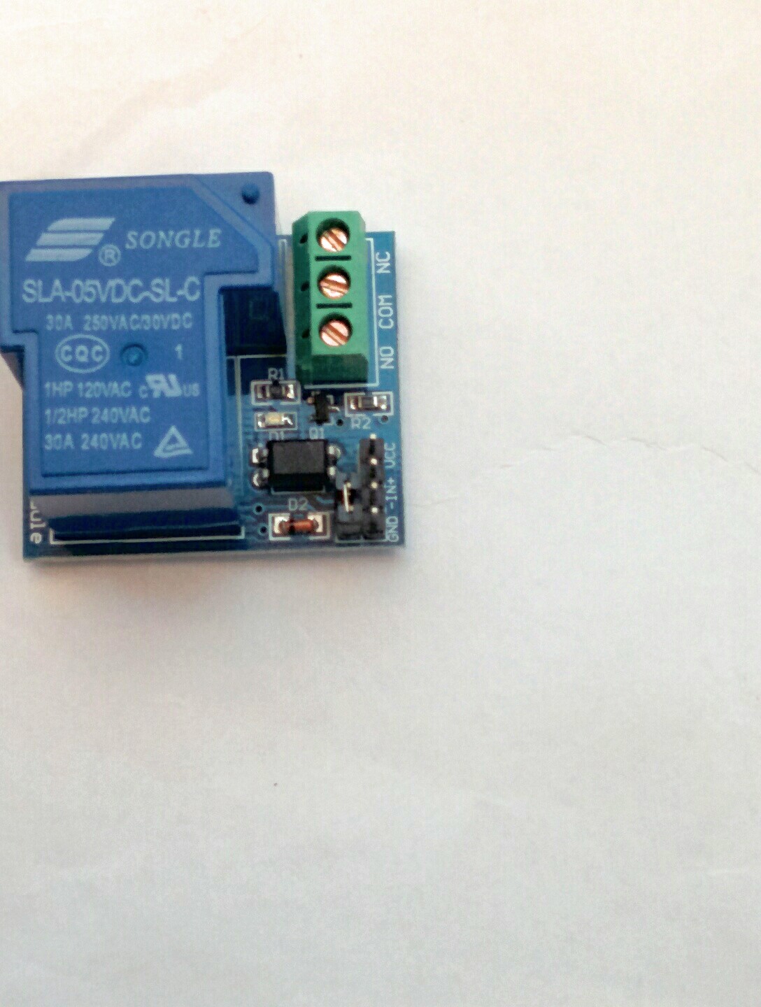

Scusa la mia ignoranza per l'altro modello collego il gnd di arduino sul gnd del rele, i 5v li prendo dall'alimentatore e il gnd dell'alimentatore dove lo collego?
Guardando meglio l'immagine però in realtà ci sono altri pin, il pin "in" in realtà e costituito da due pin +- e dietro questa prima fila di pin ce ne sono altri due, se fai lo zoom sull'immagine del sito si vede meglio, comunque stasera se riesco invio una foto più dettagliata della piedinatura.
Riguardo al primo se uso lo schema devo collegare da Arduino solo il pin digitale e il 5V, non il gnd? Così conservo comunque l'optoisolamento?

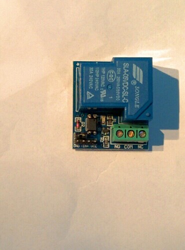

Allora rieccomi, allego le foto della piedinatura.

In ingresso va collegato il +5V, il GND ed il Trigger di ingresso che può arrivare direttamente da un pin in uscita di arduino.
Ciao da quanto mi pare di capire l'unico errore consiste nel fatto che non hai collegato TUTTI i GND in comune, Brunello al solito ha tratto dalla sua miniera d'oro lo schema perfetto :slight_smile: Lì si evince chiaramente che il negativo dell'alimentatore va ad uno dei pin GND di Arduino, mentre un altro GND di Arduino va al negativo della scheda relé; potresti anche collegare il negativo dell'alimentatore al negativo della scheda relé e questo poi al GND di Arduino, tanto è sempre la stessa cosa. Il punto è che tutti i negativi dei circuiti separati coinvolti devono essere collegati assieme, altrimenti a qualche parte non circolerà corrente.

Ieri ho goolgeando ho anche trovato questo dove, mi pare che sia ribadito quanto detto da brunello. Quello che mi interessa è mantenere l'optoisolamento e se non ho capito male mettendo insieme i GND lo perdo.

Si, il tuo modulo è diverso da quello che pensavo e ci sono un paio di cose che non mi sono chiare.
Ad esempio gli ingressi IN- e IN+ corrisponderanno a quelli del Led all'interno del Fotoaccoppiatore ?
e quei due Pin posti dietro, in cui va' un ponticello, a cosa sono collegati ?
Non avendo mai visto quella scheda, dovresti fare una prova
  1. Alimenti il modulo
  2. Togli un eventuale ponticello presente tra A e B
  3. Senza collegare Arduino, colleghi IN- al Gnd
  4. Prova a collegare IN+ al +5V e vedi se il relè scatta
  5. Se scatta, togli i collegamenti che hai fatto su IN- e IN+ e collegali ad Ardino, come da disegno
Se hai un Tester
Il contatto A, pare che sia collegato con il GND accanto
il contatto B, dove finisce ?

per il primo relè allego una foto di come ho realizzato l collegamento, non funzionante!

ma per il primo?
a occhio devi spostare i due Jumper.
Ora sono in posizione H Level, ma dato che hai collegato ad Arduino il +5 devi metterlo in L Level
Ok proverò e ti farò sapere, riguardo al secondo relè la connessione che mi dici di provare mi mantiene l'optoisolamento?
Se quella connessione funziona, piu' isolato di cosi' non si può, dato che ad arduino ci sarebbe collegato solo il Led
Che dire Brunello sei un GRANDE!! Funziona tutto!!
