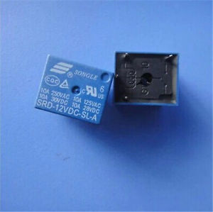

Perdonad mi ignorancia ¿un relé con control? Lo relés normales tienen dos contactos de entrada que son para la bobina y luego los contactos para las salidas. Si dispones de una tercera patita llamada control, me temo que es un relé tipo especial (con enclavamiento, o similar).
Sube una foto para que lo veamos, o al menos pon el nombre.
[este. ](http://Mi relé es muy parecido a 5V One 1 Channel Relay Module Board Shield For PIC AVR DSP ARM MCU Arduino | eBay).
Quizás es que, justamente, por venir de Arduino, no imaginé un relé sin entrada de control (en la foto marcado como INI1).
Entiendo que necesito un relé como este.. Lo alimento desde el telefonillo y así, cuando suene el timbre y le lleguen los 3.4v, ¿cerrara el circuito?
Si és así, tengo una pregunta. Me sobra una patilla. ¿Para qué cinco?

Dos de los pines son los de excitación de la bobina (según mi esquema pines 1 y 8 ), los otros 3 uno es el común (3) y los otros el contacto normalmente cerrado (NC) (2) y el normalmente abierto (NO) (4).
Lo que conectes ya depende de como quieras trabajar si con lógica negativa o positiva, en tu caso, yo lo haría con lógica positiva, dejando al aire el contacto NC y conectando el circuito del timbre al contacto NO para que al excitar la bobina cierres el circuito del timbre y éste se accione.
