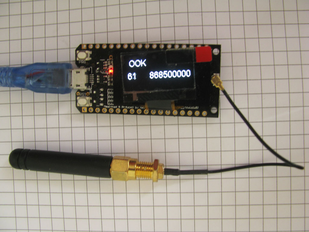

* AMHA Il serait étonnant compte tenu du volume et de la reccurence d'info à transmettre qu'une solution basée sur LORA , ne soit pas exploitable
une bonne base de travail pour tester/débroussailler en situation serait je pense par exemple un "TTGO ESP32 OLED LORA "
pour /acquerir gerer le capteur
tester le WIFI
tester les comm en UHF
avoir un peu d'affichage

En effet lora me suffirait largement niveau quantité de données ça semble passer bien mieux que le wifi et la conso serait très basse si j'ai bien suivi (en ne réveillant le truc que pour faire une mesure et la pousser sur serveur)
Je pourrais même me contenter d'une batterie ?
J'ai cherché mais pas sur : lora doit bien passer par une passerelle pour connexion serveur distant ?
(Genre je dois prévoir un autre module connecté à ma box)
