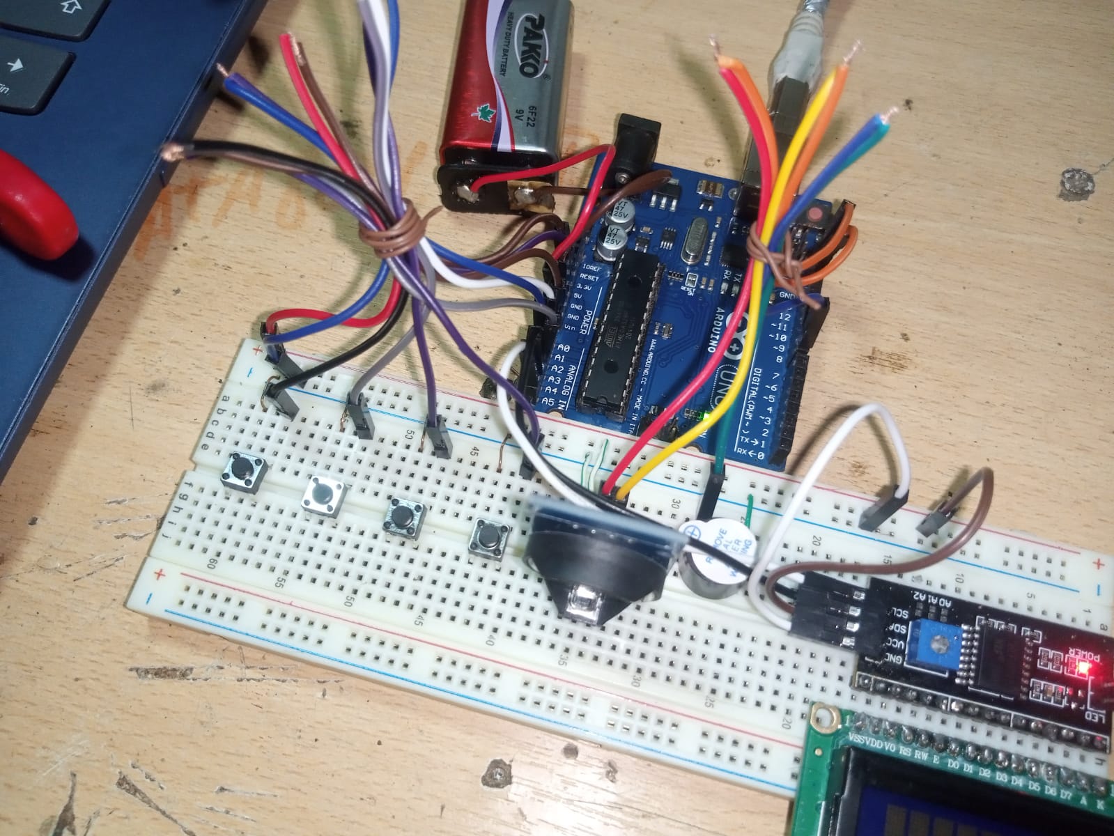

hola, estoy haciendo un proyecto que vi en yotube que es hace run reloj con alarma en tiempo real con el rtc3231 pero presento errores en uno de esos es mi pantalla lcd no me da caracteres, cambine mi codigo por este no se si este bien, no se mucho de programcion por eso decidi copiar el codigo`

y a continuacion las imagenes de mi proyecto asi es como me sale.
gracias..

Si el problema es el LCD lo primero es ver si funciona sin todo lo demás.
Sube algún ejemplo de la librería LiquidCrystal_I2C y confirma que funciona.
En principio en las fotos no veo que esté encendida la iluminación, eso es un cable mal conectado.
Revisa todas las conexiones.
Y esos cables empalmados...
