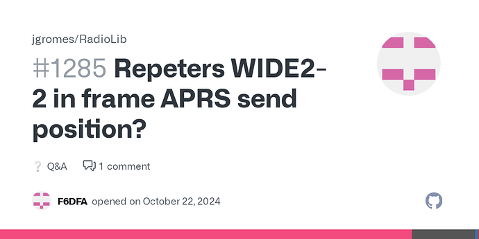

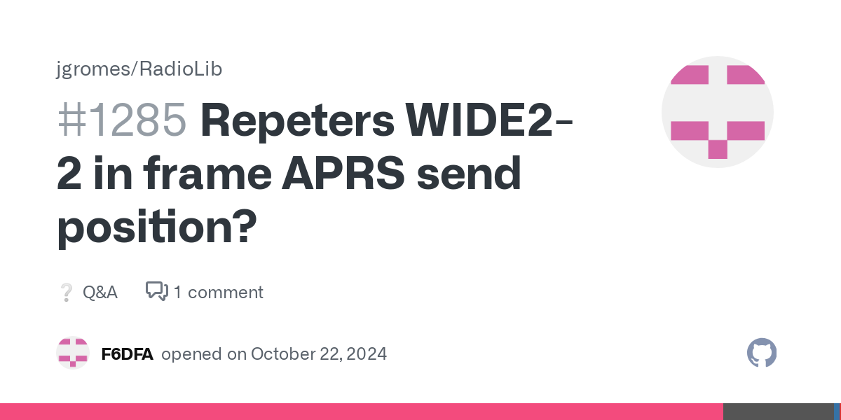

Bonjour @f6dfa
Jgromes, l'auteur de la bibliothèque Radiolib, s'intéressant à ta question , si tu lui fournis toutes les infos qu'il demande, tu ne devrais pas tarder a être éclairé sur la faisabilité (= paramètre WIDE2-2 du protocole APRS avec la bibliothèque RadioLib et une puce SX1276 utilisée en mode FSK et non LoRa...si j'ai bien compris la problématique ......
