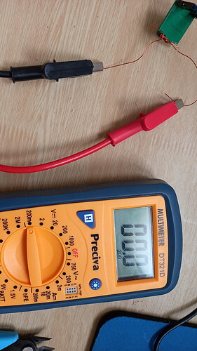

J'ai réalisé le projet et tous fonctionne à merveille pour les essais. Cependant j'ai voulu changer les jumpers par un câble cuivre 0.35mm pour la connexion entre chaque transducteur US. Résultat ça ne fonctionne pas. Quelqu'un pourrait me conseiller sur le type de câble à utiliser ?

Excusez-moi pour mon manque de précision, effectivement j'ai déjà démontée le câblage pour repartir de 0 demain.
Pour le câble cuivre j'ai utilisé ce modèle : https://www.amazon.fr/gp/product/B07Z7Y23B6/ref=ppx_yo_dt_b_asin_title_o01_s00?ie=UTF8&psc=1
J'ai pris une mesure avec le voltmètre au niveau de la sortie du PAM8403 en courant continue 200m j'ai une valeur variante entre 60 et 170 qui s'affiche à l'écran.
Hors à la sortie de mon câble cuivre même sans branchement je n'ai aucune valeur. Et aucun ultrason non plus.
Hors mon premier montage avec des jumpers Arduino tout fonctionnait à merveille. Je me posais la question si le câble cuivre présenté en haut est adapté à ce genre de situation, sinon quel type de câble me conseillez-vous ?
Merci
C'est cuivre émaillé, c'est assez difficile à souder.
  1. il faut gratter l'émail, normalement on ne devrait trouver aujourd'hui que de la qualité "Autosoudable". Mais, rien ne vaut un bon grattage.
  2. il faut l'étamer avant de tenter de le souder.
    C’est-à-dire qu'il faut le chauffer et y faire fondre la soudure. Pour ce travail rien ne vaut la grosse soudure (2mm de diamètre). Avec la petite ça marche aussi, mais c'est plus long.
Oui effectivement, je suis devenu folle pour le souder. J'ai réalisé quelques photos de mon installation.
Et je suis dans l'incompréhension totale...
  1. Quand je branche le multimètre sur la borne OUT de l'ampli en respectant les polarités j'obtiens un chiffre négatif ...
  2. En inversant les polarités j'obtiens un chiffre positif
  3. Avec mon fil cuivre, même sans branchement derrière, je n'ai aucune sortie de courant.

Bonsoir
C'est quoi la plaquette verte , un amplificateur ?
Tu es sûr qu'il y a un contact ?
Le fil étammé c'est très chiant et il faut vraiment avoir des raisons impérieuses pour l'utiliser.
Tu ferais mieux d'utiliser du cable "normal" pour vérifier ton montage.
Ce qu'il nous faudrait c'est un schéma de principe : Des boites avec un titre à l'intérieur qui donne leur fonction et reliées entre elles par des lignes.
Bonjour
vernis
Sur les parties enroulées le vernis émaillé semble encore présent -> pas de contact
Comme indiqué plus haut par @68tjs : utiliser un fil dépourvu de vernis émaillé faute de pouvoir le décaper correctement celui-ci
Le décapage lui même dépendant du type de vernis.....chaleur, grattage , décapage chimique...
Houlà ! oui c'est vraiment pas beau! pourquoi du fil émaillé ?
Oui ma plaquette verte est l'amplificateur PAM8403
Merci pour vos réponses et vous avez totalement raison j'ai laissé le fil émaillé de côté. Je partais du principe que les connexions inter TUS serait plus simple à réaliser mais ce n'est pas le cas. Je suivais les instructions du projet suivant :
Mais il utilise du cuivre étamé donc erreur de ma part.
