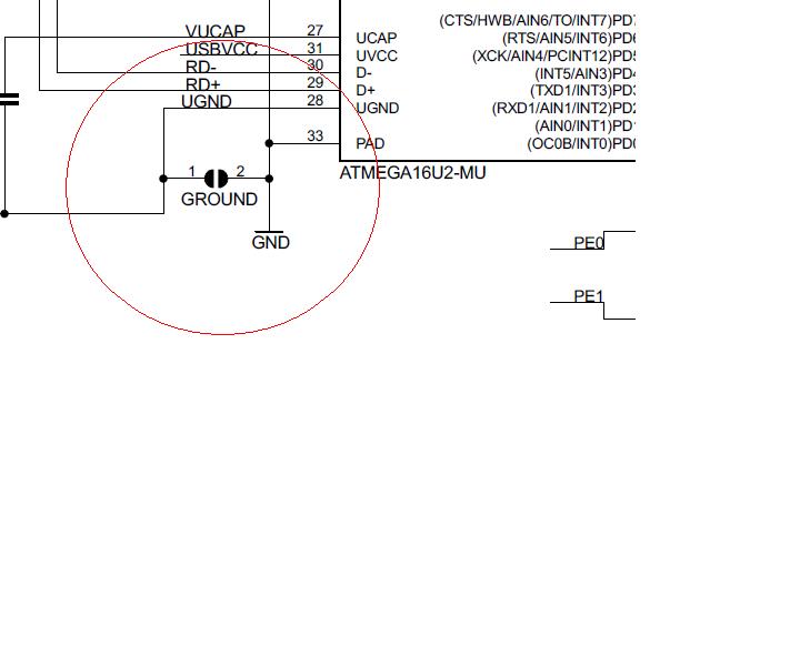

Il ArduinoMEGA2560 ha un ponticello da separare denominato "reset en". Si trova vicino ai condensatori e alla presa dell' alimentatozione. Se interompi la pista tra i due retangoli isoli il ATmega16u2 e non dovresti romperlo. Dopo puoi collegarli con una goccia di stagno.
Ciao Uwe
sicuro di quello che hai detto qui?
Pensa se sto povero cristo ci metteva una goccia di stagno .... e quando ce lo levava più
Ps: sulla 2009 c'e' un errore per forza quei 2 nodi su una pista continua non ha molto senso :slight_smile:
Paolo, era il jumper che ti consigliavo di cercare, perché parli di errore? Nella prima immagine il jumper serve per mandare a massa l'UGND, nel secondo caso, una pista in "parallelo" ad un jumper significa che il jumper c'è ed è in corto; infatti ti consigliavo di trovarlo ed interromperlo. In che consiste l'errore?
