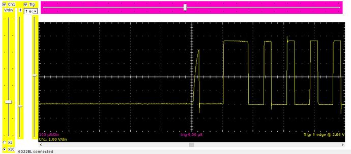

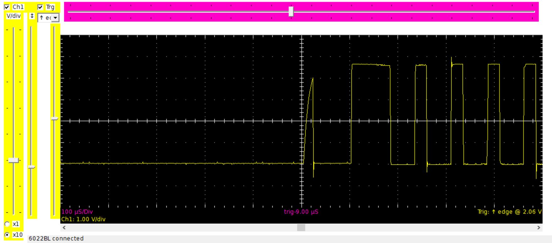

Je dois dire que je ne me suis pas posé toutes ces questions lors de la mise au point de la lecture des cinq capteurs de température, j'ai juste vérifié l'allure du signal de la ligne One-Wire ce qui m'a conduit à diminuer la valeur de la résistance de pull-up de façon à avoir des fronts montants plus raides.
Le câblage est déjà en place (majoritairement du bifilaire blindé).
Je vais faire un essai demain avec la résistance proche du microcontrôleur, je verrai bien ce que ça va donner et je ferai un retour.
Je ressortirai le scope sur USB pour être rassuré.
Merci encore pour ta réponse !
C'est parfait.
Voila le signal sur la broche de l'Arduino avec une résistance de 10 kohm a proximité du microcontrôleur et le capteur au bout de 15 m de câble.

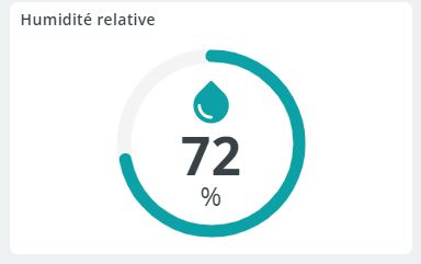

Et pour le fun, mais ça fait toujours plaisir, la donnée affichée dans le dashboard de mon objet connecté
Hume
Bon, j'en reste là, ça répond à mon besoin.
Merci !
