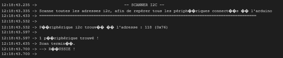

J'ai un soucis avec un composant BME280 :
Lorsque j'utilise ce code :

J'obtiens bien la présence d'un périphérique à l'adresse 0x76
Cependant, j'obtiens les mesures ci-dessous :
Je me demande si le BME280 ne serait pas HS...
A votre avis ?

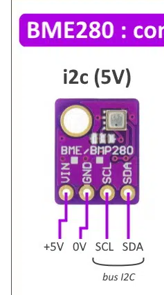

A tout hasard : un BME280 s'alimente en 3.3V, sauf si le module comporte un régulateur.
Il faudrait vérifier de quel type de module il s'agit.
Bonjour,
J'ai essayé en 5V ou en 3.3V, même résultat.
Je pense que je vais reprendre un autre module BME280, celui-ci doit être HS.
Merci pour votre aide à Tous.
Si tu as alimenté un module 3.3V sous 5V, et qu'il n'est pas équipé d'un régulateur 3.3V ... il y a des chances pour qu'il ait grillé.
