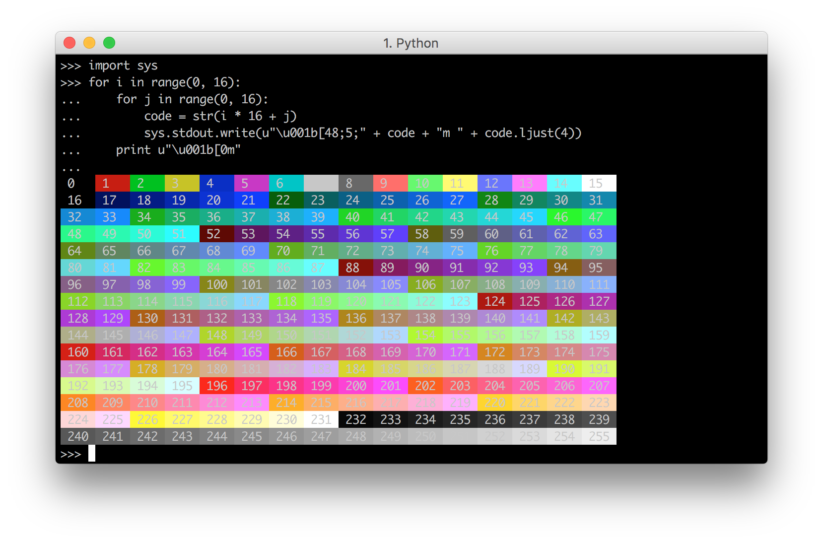

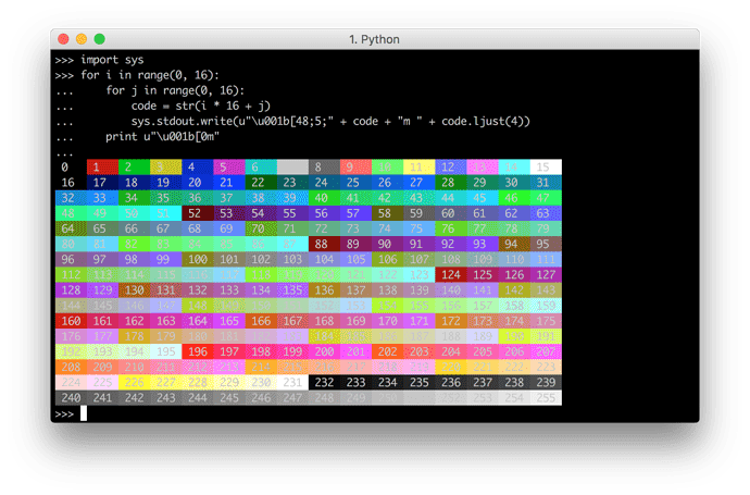

Tu peux même essayer tes ESC sequences dans l'interpréteur PYTHON :
https://www.lihaoyi.com/post/BuildyourownCommandLinewithANSIescapecodes.html
Oui d'ailleurs j'ai créé une commande color et j'ai repris sur cette page a peu près le même code qui affiche des couleurs avec des chiffres dessus, un peu plus loin sur cette page que tu indique, ils ont un exemple de commande line mais assez simple en python.
