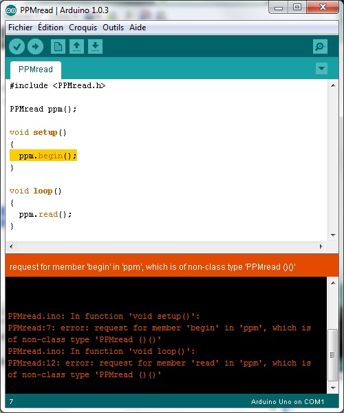

Bha oui mais ça ne veut plus compiler si j'enlève le paramètre pin (dont je n'ai pas besoin) :
Voici le H :
  PPMread.h - Library for reading PPM 6ch (negative modulated).
#ifndef PPMread_h
#define PPMread_h
class PPMread
public:
  PPMread();
  void begin();
  void read();
private:
#endif
Et le CPP :
  PPMread.cpp - Library for reading PPM 6ch (negative modulated).
#include "PPMread.h"
PPMread::PPMread()
void PPMread::begin()
void PPMread::read()

Bonjour,
La déclaration de l'objet "ppm" dans ton code d'exemple est faux :wink:
PPMread ppm();
et :
PPMread ppm;
Ce n'est pas la même chose :wink:
Si ton constructeur n'as pas d'argument tu doit utiliser la seconde syntaxe.
Yes, ça compile, merci skywodd.
