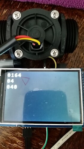

En pièce jointe 2 photos monitor et UTFT
le bout de code correspondant
Serial.print(l_hour,DEC);       // Print litres/hour
      Serial.println(" L/hour");
      myGLCD.printNumI(l_hour,1,10);
      myGLCD.printNumI(flow_frequency,1,50);
      myGLCD.printNumI((flow_frequency * 60 / 7.5),1,90);
      // garde des chiffres malgré une absence d’impulsion
J’ai soufflé dans le débitmètre on voit sur la photo moniteur et attendu l’arrêt complet pour prendre la photo de l’afficheur
Merci encore de m’aider

Pour hameau et bricoleau j ai tout essayé rien ne change je n obtiens pas le 0
Dans ton premier code
      Serial.print(l_hour, DEC);            // Print litres/hour
      myGLCD.printNumI(l_hour,1,10); // garde des chiffres malgré une absence d'impulsiongarde des chiffres malgré une absence d'impulsion
Serial.print et myGLCD.print affichaient la même variable qui n'était pas modifiée par la routine d'interruption. Donc il n'y avait aucune raison que les valeurs diffèrent. Il y a manifestement un problème ou une mauvaise utilisation de la librairie associée à ton afficheur graphique.
C'est franchement bizarre le problème, j'ai commande aussi un flowmeter, je verrais si j'ai les même problème d'affichage sur mon TFT, la formule donnant la fréquence en fonction du débit elle a été fourni avec le débit metre ??, car le mien est plus petit que le votre.
