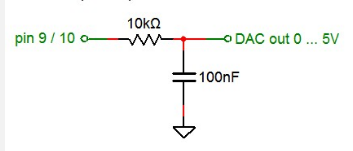

Connaissez vous des montage/pcb standard prêt a emploi pour émuler une gâchette (throttle) de Ebike? C'est du 0-5V.
Je possède pas mal de roue d'hoverboard et de controller Ebike, avoir ce type de composant me permettrait de monter des proto rapide via des commandes RC, bluetooth, wifi..

Je cherche a générer une tension DC variable de 0/5v. Il semblerai qu'un filtrage RC sur une pwn analogique remplira la fonction.
Merci
Effectivement, c'est possible ainsi

Oui, quelque chose comme ceci:

La PWM ne donne qu'un signal numérique : la fréquence est constante, le rapport cyclique est variable, c'est dire que le temps du 1 par rapport à celui du 0 est variable.
Ce n'est qu'après passage dans le circuit proposé par @jpbbricole que l'on peut obtenir un signal continu.
Il faut que tu donnes le nom du microcontrôleur que tu veux utiliser, ou le nom de la carte.
Dire Arduino n'est pas suffisant, Arduino commercialise de nombreux modèles différents, il existe d'autres concepteurs qu'Arduino.
Il existe d'autres solutions que la PWM comme les DAC qui le plus souvent sont sous la forme de modules à ajouter.
La différence entre les deux n'est pas énorme : AMHA la PWM est plus simple à mettre en œuvre, le DAC est certainement plus souple à utiliser notamment avec un temps de réponse plus court.
Si tu avais un semblant de "cahier des charges" à proposer, ce serait mieux.
Nombre de valeurs de tension nécessaires pour l'application.
Temps de réponse entre deux valeurs de tension.
Information sur l'objet sur lequel s'applique cette tension.
Note : tout système numérique ne pourra donner que des résultats numériques.
La PWM est souvent 8 bits. C'est-à-dire que tu ne peux avoir que 28 = 256 valeurs différentes de rapport cyclique.
La tension continue ne peux être obtenue qu'après l'opération de filtrage proposée par @jpbbricole .
