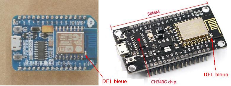

J'utilise une carte Node MCU/8266 dont la LED bleue clignote 2 éclats rapides toutes les 2 secondes environ sur GPIO16 (D0).
Or mon programme ne s'en charge pas !
D'où peut venir cette commande ?
A quoi cela correspond ?
Je préfèrerais gérer moi même l'allumage de cette DEL.
Est-ce possible, comment et où intervenir ?
Merci pour vos lumières.

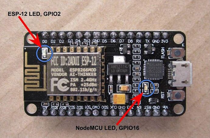

si la carte est basée sur un module ESP-12 la led bleue est reliée au GPIO2 alias 'D4'
/!\ Cette pin est aussi la sortie du second UART (U1TxD) qui parfois émet des signaux comme lors du reset

Sur le lien donné par al1fch, la photo semble dire qu'il y 2 DELs ? Je ne comprends plus,
or je n'en ai qu'une ! Mon interface USB est différent. c'est un CH3400.
Sur Schematic je vois bien GPIO16 (D0) pour Node MCU et GPIO2 pour ESP12 = 2 choses différentes.
Cela semble bien être mon cas : GPIO16 (D0) pour Node MCU
La carte NodeMCU d'origine utilise un module ESP-12, elle possède deux leds (voir mon lien du message #12) celle de l'ESP-12 près de l'antenne et une autre côté USB (toutes ldes dux bleus selon le lien ci-dessous)
site NodeMCU : NodeMcu -- An open-source firmware based on ESP8266 wifi-soc.
Quand aux copies de NodeMCU tout est possible surtout si ça réduit le coût de production (module contenant l'ESP8266, leds, circuit d'interface USB....)!!
GPIO16 a un usage particulier pour sortir du deep-sleep au bout d'un certain temps : GPIO16 passe à l'état bas ce qui permet de resetter l'ESP8266 si GPIO16 et Reset sont reliés .
La led éventuelle sur GPIO16 s'allume donc au réveil

Elles n'ont qu'une DEL Bleue , mais effectivement la DEL est située sur le module ESP8266, détail que j'avais négligé.

Si j'ai bien compris, la DEL bleue est commandée par GPIO2 (D4).
Cette DEL bleue ne figure pas sur les schémas ESP-12 CORE que j'ai pu voir.
J'ai toujours cru qu'il s'agissait de GPIO16 (D0) d'après le schéma ModeMCU ESP12.
Si c'est bien cela, je pense avoir les réponses à mes questions.
Avec toutes ces versions, pas simple de s'y retrouver !
Merci de bien vouloir confirmer ces explications.
Au pire tu peux écrire un petit bout de code qui écrit alternativement un LOW puis un HIGH toutes les secondes en boucle sur chaque GPIO, tu verras bien à quel moment la led bleue s'allume...
