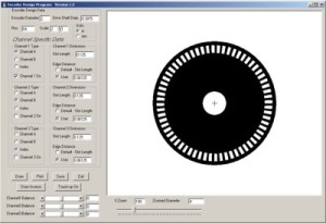

ce lien est très intéressant pour ceux qui utilisent des encodeurs optiques.

Bonsoir
Le soft en bas de page du lien indiqué par artouste permet très facilement de calculer et imprimer ses disques d'encodeur. Il y a qq années j'ai eu ça à faire pour un suiveur de lignes....
Parfait sur du transparent pour Laser , quitte à mettre deux ou 3 épaisseur pour augmenter l'opacité.
