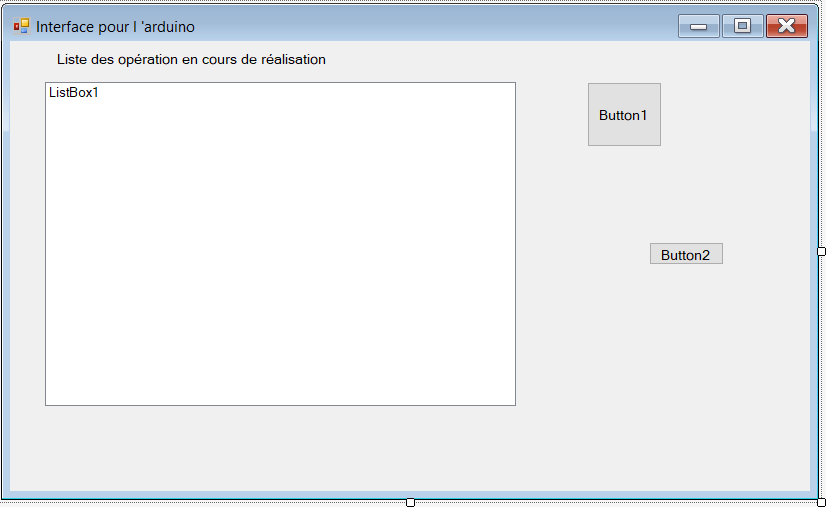

Bonjour,
Pardon j'écris en francais car je ne connais pas l'anglais
Voici mon probléme
je desire recevoir une variable simple (du style "hello" ou "esp1=4"
dans vb.net
Comment réaliser cela en dehors de la facon suivante qui marche très bien
mais qui me force à tester tous les caractères :frowning:
version editée, et modifiée du code qui marche bien désormais
Code arduino
Serial.begin(115200); // INITIALISE l'interface serie à 115200
Serial.write("hello oo \n");
delay(100);
code vb

voila vous l'avez compris je pense, je désire récupérer la ligne et pas juste un caractère
Merci de votre aide
Ps : le modèle de mon interface vb est dans le fichier joint
