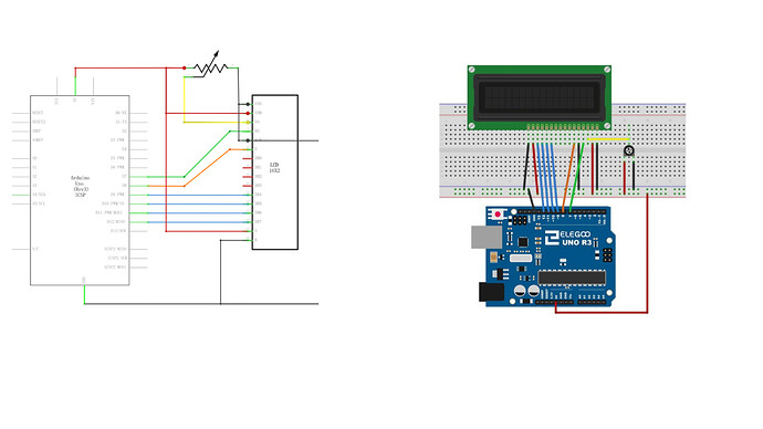

Hello ! Je n'arrive pas a trouver comment éteindre mon écran lcd, j'utilise la librairie LiquidCristal

Qu'est ce que tu appelles 'éteindre l'écran'?
Si c'est 'éteindre le backlight', il faut que tu pilotes le backlight par une pin du micro.
Merci de la reponse, ce serais quel pin qu'il faudrait éteindre ? quel pin du lcd ?
Il faut que tu connectes le backlight à une pin de l'arduino.
Comment est connecté ton lcd?
Si tu le pilote via le protocole I2C:
lcd.noBacklight();	// Eteindre le retro-eclairage
lcd.noDisplay();   	// Eteint les cristaux liquides
Je l'est brancher comme sur l'image
Ne fonctionne pas avec ma librairie
Ca ne peut fonctionner qu'avec une interface I2C, ce qui n'est pas ton cas.
Dans ton cas il faut connecter la pin A du lcd à une pin de l'arduino, par exemple 6 (bien sur il faut déconnecter A du 5V).
Ensuite tu peux piloter le backlight.
Dans le setup() tu mets la pin en sortie
pinMode(6,OUTPUT);
Puis tu peux commander le backlight
digitalWrite(6, HIGH); -> allume le backlight
digitalWrite(6, LOW); -> éteint le backlight
Merci sa fonctionne ! Par contre il est ou le bouton résolut :wink:
