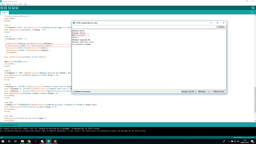

Bonjour,
Je viens demander un peu d'aide car j'ai un gros problème avec mon code et je m'en sort pas.
Je souhaite mettre en place une commande de porte de garage par SMS, avec un Shield GSM, un Shield avec 4 relais, et un Arduino Uno.
[Shield Relais](https://www.amazon.fr/gp/product/B07F6ZCB3J/ref=oh_aui_detailpage_o00_s00?ie=UTF8&psc=1)
[Shield GSM](https://www.amazon.fr/gp/product/B07B2G3YFB/ref=oh_aui_detailpage_o02_s00?ie=UTF8&psc=1)
Pour le moment j'essaie uniquement de recevoir un message, de récupérer les informations qui m’intéresse et de les afficher dans le moniteur série.
J'ai fait plusieurs code, un peu différent mais a chaque fois j'ai le même problème. Je créer mon code étape par étape, puis au bout d'un certain temps, les premières étape qui était fonctionnait bien, ne marche plus.
En gros je commence par récupérer ce que m'envoie le Shield GSM, je découpe le message par ligne, puis par info, je met ces infos dans des variables string, je supprime le message, puis je traite les infos.
Pour le moment mon code fonctionne parfaitement jusqu’à mon étape 4.
Puis si j’enlève les balises de commentaire sur l'étape 410, ma fonctions Format ne marche plus.
Je comprend vraiment pas pourquoi. Si vous avez une solution ce serait génial 😃
Merci d'avance
Jerem

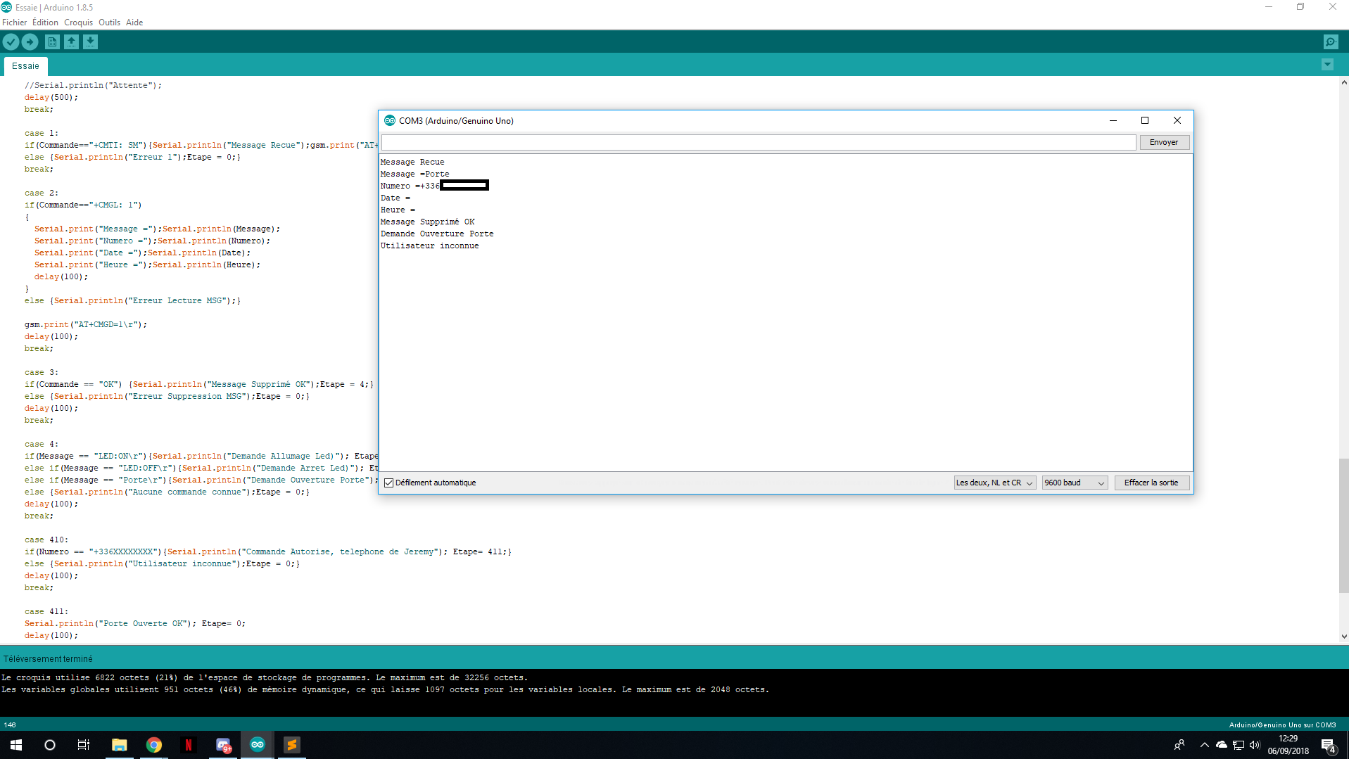

Alors avec les etapes 410 411 en commentaire, je récupère correctement mes infos (Message, Date, Heure, Numero, Commande) puis le fait d'enlever ces étapes des commentaire je ne récupére plus mes infos correctement, certaine ne passe pas.
Dans l'exemple l'heure n'est pas passer mais il peu aussi y avoir les autres infos de façons aléatoire.
J'ai fait une petite vidéo si sa peu aider. [ICI](https://www.youtube.com/watch?v=T2U4zffcfoc)
Comme la qualité et pas terrible voila 2 screen.
 ![](https://europe1.discourse-cdn.com/arduino/original/4X/c/7/6/c7688dfa78ec9f3bc348115d1a06afe600a1dec3.jpeg)
 ![](https://europe1.discourse-cdn.com/arduino/original/4X/1/1/8/118b77c8f42f6044c776d30c38b7fbf2a921a9de.jpeg)

Par contre j'ai remarqué un certain rapport avec entre la quantités de code et le nombre de variable vide.
Voici 2 screens pour illustrés. Sur le premiers, j'ai enlevé de commentaire les étapes 410 411. Mon programme fonctionne sauf pour la remonté de la date et de l'heure.
Dans le 2eme la seul et unique modification c'est que j'ai mis en commentaire la ligne qui m'affiche mon numéro. Et dans ce cas j'ai bien la date qui s'affiche.

Quand tu dis que tu as fais les modifications : même celle de limiter i à la taille du tableau ?
Tes lignes :
```cpp
while (gsm.available() > 0);
while (Serial.available() > 0);
Sont-elles bien ce que tu veux faire ? Mettre un ; juste après un while, c'est équivalent à ne rien faire pendant que la condition est vraie. Donc là, tu attends qu'il n'y ait plus rien qui arrive dans la liaison gsm ou série pour passer à la suite. Est-ce correct ?

      c++;
  for(int i=0; i<32;i++){Commande[i]=0;}
  for(int i=0; i<32;i++){Commande[i]=Info[0][i];}
  if(strcmp(Commande, "+CMGL: 1") == 0)
    for(int i=0;i<32;i++){Numero[i]=0;Date[i]=0;Heure[i]=0;}
    for(int i=0;i<64;i++){Message[i]=0;}
    for(int i=0;i<32;i++){Numero[i]= Info[2][i];Date[i]=Info[4][i];Heure[i]=Info[5][i];}
    for(int i=0;i<64;i++){Message[i]= Ligne[2][i];}
void Exe()
  switch(Etape)
    case 0:
    //Serial.println("Attente");
    case 1:
    if(strcmp(Commande, "+CMTI: SM") == 0){Serial.println("Message Recue");gsm.print("AT+CMGL= \"ALL\"\r");delay(100);}
    else {Serial.println("Erreur 1");Etape = 0;}
    case 2:
      Serial.print("Message =");Serial.println(Message);
      Serial.print("Numero =");Serial.println(Numero);
      Serial.print("Date =");Serial.println(Date);
      Serial.print("Heure =");Serial.println(Heure);
      delay(100);
    else {Serial.println("Erreur Lecture MSG");}
    gsm.print("AT+CMGD=1\r");
    delay(100);
    case 3:
    if(strcmp(Commande, "OK\r") == 0) {Serial.println("Message Supprimé OK");Etape = 4;}
    else {Serial.println("Erreur Suppression MSG");Etape = 0;}
    delay(100);
    case 4:
    if(strcmp(Message, "LED:ON\r") == 0){Serial.println("Demande Allumage Led)"); Etape= 0;}
    else if(strcmp(Message, "LED:OFF\r") == 0){Serial.println("Demande Arret Led)"); Etape= 0;}
    else if(strcmp(Message, "Porte\r") == 0){Serial.println("Demande Ouverture Porte"); Etape= 410;}
    else {Serial.println("Aucune commande connue");Etape = 0;}
    delay(100);
    case 410:
    if(strcmp(Numero, "+336XXXXXXXX") == 0){Serial.println("Commande Autorise, telephone de Jeremy"); Etape= 411;}
    else {Serial.println("Utilisateur inconnue");Etape = 0;}
    delay(100);
    case 411:
    Serial.println("Porte Ouverte OK"); Etape= 0;
    delay(100);
    case 100:
    Serial.println("Commande Manu");
    delay(100);
    case 101:
    if(strcmp(Commande, "OK\r") == 0) {Serial.println("Commande Manu OK");} else {Serial.println("Erreur");}Etape = 0;
