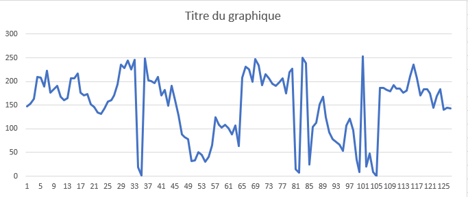

Je souhaiterai avoir des conseils pour l’interprétation des résultats à la sortie d'un ADC. J'ai des valeurs suivantes (en pièces ci-joint) issues de l'ADC que je stocke dans un tableau de 128 valeurs, et à l'entrée de mon signal ADC j'ai une sinusoïdale fournit par le GBF à 1 Hz d'amplitude 0.7 V.
acq_03_06_24.txt (856 Bytes)
Et quand je trace la courbe j'ai ce résultat :
Certes ce sont des valeurs numériques et il faut que je fasse la conversion de numérique en analogique pour retrouver mon signal de départ mais vu de loin cela ne ressemble pas à grande chose. Que pensez vous ?

Qu'il manque certains éléments pour répondre...
Quelle est la fréquence d’échantillonnage ?
Quel est le montage, la carte ?
Quel est le code ?

Il y a quand même une incohérence : ce n'est pas du tout une sinusoïde et s'il y a bien tous les échantillons, ton acquisition (125 échantillons) dure moins de 3 ms.

Je récupère tous les points environ 128 valeurs, mais les données sont incohérentes. Soit l'ADC ne me retourne pas les données comme il faut ou soit il y a des bugs dans le code. On dirait que les données sont hachées, interrompues par quelque chose.

Comme dit par @ProfesseurMephisto 128 échantillons représentent donc 2.9ms de votre signal qui est une sinusoïde à 1Hz donc 1 période complète sur 1s
vous regardez donc une fenêtre très étroite de la sinusoïde - c'est donc normal de ne pas voir une sinusoïde si vous représentez ces échantillons. ce serait un tout petit bout (0.3% du cycle) de cette sinusoïde. On devrait voir quand même un truc un peu cohérent si le signal n'est pas trop bruité.

A l'entrée de la carte, il y a des 2.2μF alors ton 1Hz il est pas mal atténué A 1Hz, la réactance du condensateur de 2.2μF est de 72kΩ environ. Comme l'impédance d'entrée du SGT5000 est de 29kΩ tu divises ton signal par 3.

128 mesures consécutives d'un signal échantillonné à une fréquence de 44100Hz correspondent à une durée de 0,002902 secondes <=> environ 3ms
Si le signal est une sinusoïde à 1Hz et que le circuit d'entrée du CAD et sa bande passante permettaient de laisser passer une aussi basse fréquence, alors l'oscillogramme affiché ne ressemblerait pas à une sinusoïde, mais à une ligne presque droite.

J'avais pas vu que j’observai sur une portion de fenêtre 0.3% dans ce cas je vais regarder quelle fréquence je dois mettre à mon GBF pour avoir une période complète. Je travaille avec la DMA en mode circulaire donc impossible de louper un échantillon, c'est un transfert direct de I2S_OUT vers la mémoire (ici pour moi juste un tableau pour visu dans un premier temps mais après en réalité je l'écris directement sur la mémoire µSD).
