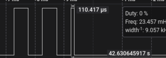

Ich hab hier einen Funk Sensor einer Sempre Wetterstation Meteotime der auf 433MHz sendet.
Übertragen wird die Temperatur und Luftfeuchte.
Ein Datenframe sieht so aus:
Es gibt 2 Pulsbreiten zu geben:
  • 1ms
  • 0.5ms
Gibts da schon eine Library zu?

dein Bild ist nicht vollständig, das kurze high am ende gefolgt von dem längeren low ist die Stasrtsequenz, danach folgt dein eigentliches Signal. Mach mal ein Bild mit Startsequenz am Anfang und Startsequenz am Ende. Dann brauchst du nur die Anzahl Bits (highs) zählen, und dem 1ms high / low die 1 oder die 0 zuordnen. Die kürzeren Signale 0,5ms sind dann 0 / 1. Das Signal wird immer mehrmals hintereinander gesendet.
