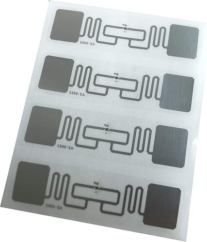

Bonjour à tous,
Je voudrais automatiser l'ouverture de mon portail à l'approche de ma voiture.
Mon idée est l'utilisation de sticker RFID passif 915Mhz avec un module RFM69HC connecté à une antenne Extérieur. Je ne veux pas d'appareil actif coté voiture et aucune action manuelle du conducteur, qui fonctionne de jour et de nuit.
Vous avez déjà testé une solution similaire ?
voici les références:
Sticker:
Antenne:
Module
Merci de votre aide
Bonsoir
faire interagir un RFM69 et une etiquette RFID 915MHz ne va pas de soi.
Des informations sur le protocole de communication de ces étiquettes paraissent indispensables, avoir une fréquence de fonctionnement identique ne suffit pas.
Par ailleurs je ne vois pas le RFM69 pouvoir émettre suffisement de puissance pour alimenter l'étiquette.
qq fréquences de la bande 915MHz sont désormais autorisées en France sous condition.
