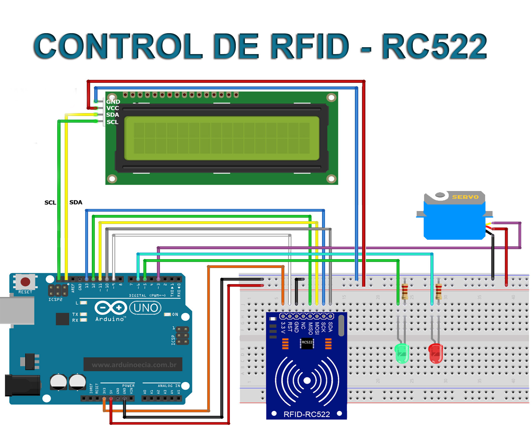

Met werkt niet bedoel ik de servomotor roteren zodat de slot open of toe gaat. Beiden afzonderlijk doen de servomotor draaien. Dus via een bluetotoh terminal app geef ik een bepaalde hoek door en de bluetooth module leest dat en geeft het door aan de arduino zodat die de servomotor doet draaien in de gewenste positie.
Idem met de rfid tag: Als er een juiste tag gelezen wordt, gaat de servomotor naar een bepaalde positie draaien om het slot te openen.
Dus beide codes werken perfect afzonderlijk, maar niet als ik ze samenvoeg. Het doet de servomotor dan niet draaien.
Bijgevoegd is een afbeelding van hoe mijn opstelling is, enkel de bluetooth module staat er niet op. ik gebruik een HC-05 module en de Rx van de module is verbonden met de Tx vd arduino nano en Tx van de module met de Rx van de arduino nano.
Ik heb opgezocht wat een return doet en het geeft een waarde terug naar de functie die het oproept of het eindigt een functie.
Dus volgens mij zorgen die returns ervoor dat het bluetooth gedeelte geen kans krijgt om iets te doen, want die return zorgt ervoor dat de functie beëindigd wordt als er geen rfid tag is.
Maar ik snap wel niet waarom die returns dan wel mogen als er geen bluetooth gedeelte is, dus als er enkel een rfid module is, dan werkt die code wel perfect met die returns.

Sorry voor deze vraag die off-topic is, maar met welk programma heb je die foto gemaakt van je bijlage ‘RFID.jpg’?
Dat is FRITZING daarmee kun je heel handig dit soort schema’s maken.
