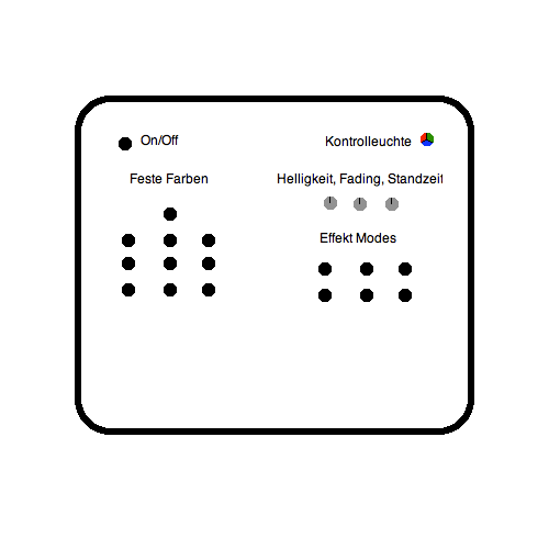

Nun möchte ich die ganzen gebauten Spots parallel schalten und
ansprechen. Stelle mir also eine Bedieneinheit wie auf dem Bild
Controller.png vor.

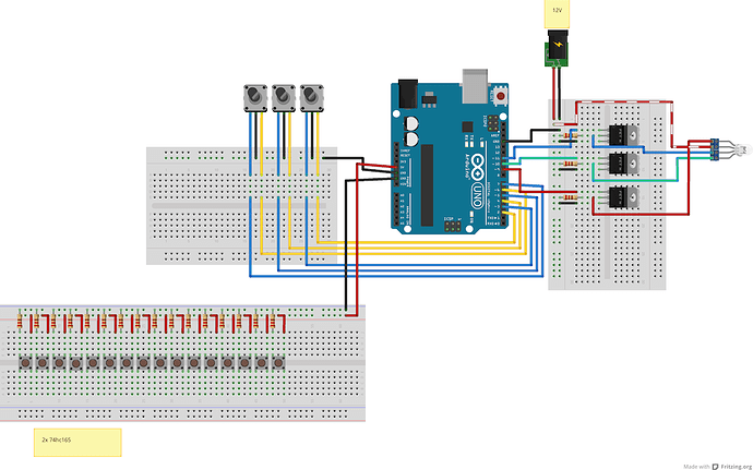

Ein Arduino verträgt aber nur 5V und die SMDs sind auf 12V ausgelegt
(mit den Widerständen).
Wie gehe ich da vor und wie schliesse ich das ganze an einem Arduino an?
Ich füge noch einen FritzingSketch an, damit ihr wisst wie weit ich
schon gekommen bin, wäre nett wenn ihr schauen könntet ob die Verkabelung so weitest gehend richtig ist.
Habe übrigens Transistoren statt MOSFETS genommen, da ich gelesen habe, dass MOSFETS nicht geeignet sind zum Regeln von 0-100%
Habe auch noch Probleme die 16 Taster anzuschliessen und bin mir bei den 3 Dreh-Encoder
nicht sicher.
Über die 16 Taster sollen übrigens 10 Farben und 6 Modusse ausgewählt
werden.
Was sagt ihr zu der restlichen Schaltung, ist sie soweit korrekt und
habe ich durch die 12V die Dort anliegen auch die benötigten 12V an den SMDs?

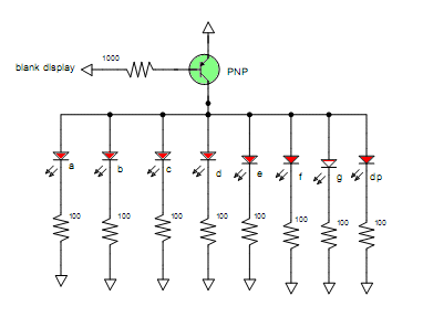

Bei gemeinsamer Anode brauchst du PNP Transistoren:
Wenn ich das richtig lese, hast du den Emitter auf Masse. Das heißt du hast entweder NPN Transistoren oder PNPs falsch angeschlossen. Wobei das generell sehr komisch aussieht. Die Basis muss über den Widerstand auf einen Arduino Pin. Der Emitter kommt bei PNP an Plus und bei NPN an Masse. Und der Kollektor an die LEDs.
Also dann so wie jetzt? Funktioniert dann darüber auch das Faden wenn ich an den PWM pins Werte von 0-255 angebe, also 0-5V?
Edit: Habe grad gesehen dass man am besten statt RGB HSV benutzt, da man dann besser Helligkeit usw. einstellen kann? Ist das so kompliziert wie es aussieht oder ist es eigentlich ganz einfach?
Ich verstehe leider die Schaltung der Potentiometer nicht. Den Mittelabgriff legst Du auf Masse und die beiden "Enden" des Widerstandes legst Du auf je zwei Pins. Was soll das bringen?
Auch die Schaltung mit den 16 Tastern die 5V über einen Widerstand mit Masse verbinden ist mir nicht ganz klar.
Falls das Dinge für "Später" sind, lass sie in der Zeichnung weg. Wenn noch nicht ganz klar ist, wie bestimmte Dinge funktionieren, dann konzentriere Dich auf eine Sache und male auch nur dafür die Schaltung. Die dann aber vollständig. Bei den RGB LEDs solltest Du wenigstens eine pro Farbe mit einzeichnen, damit klar ist wie die LEDs angeschlossen werden.
Achso, wenn Du das Bild der Schaltung ein wenig verkleinerst, hilft uns das auch, dann sieht man alles auf einen Blick und muss nicht scrollen. 1024x768 reichen völlig aus.
http://www.bristolwatch.com/picaxe/images/8leds_common_anode_xsistor.gif
Bei gemeinsamer Anode und alle LED gleichzeitig schalten hast Du recht.

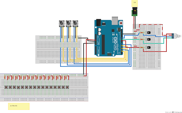

Entschuldigt das ich erst jetzt schreibe, der Tag war nur so mit Terminen voll gestopft.
Ich habe jetzt die PNP-Transistoren wieder durch NPN ersetzt und neu verkabelt, bin mir nur nicht sicher ob ich den Emitter an + oder an GND, also -, anschliessen muss?

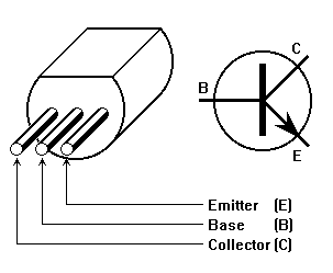

Der Emitter kommt an bei NPN Masse. Bei dir ist es von oben nach unten C-B-E:
Ist also noch vertauscht.
Aber diese kleinen NPNs machen wie schon gesagt maximal 500mA, besser eher weniger. Mit einem FET liegst du am besten, z.B. IRLZ44, IRLU024 oder IRLD024. TIP120 wurde auch genannt, aber der hat auch ein großes TO220 Gehäuse. Also nicht unbedingt besser.

  1. Bei RGB LEDs addiert sich nicht die Spannung du brauchst. Das sind im Prinzip 3 separate LEDs in einem Gehäuse.
  2. Du darfst die LEDs natürlich nicht an die 5V des Arduinos anschließen. Korrekt.
Aber du kannst auch statt dem 12V Netzteil gleich ein 5V Netzteil nehmen. Oder noch einen Step Down Wandler dazwischen bauen (ebay: LM2596) wenn du schon ein Netzteil hast und kein neues kaufen willst.
Bei 12V fallen maximal etwas über 10V an den Widerständen ab (bei rot). Macht bei 30mA, 0,3W. Damit liegst du schon über den kleinen 1/4W Widerständen. Kannst natürlich auch 1W oder 2W Widerständen verbauen.
Zur Schaltung. Die Emettitoren der Transistoren mußt Du auf Masse (minus) schalten. Du schaltest beide (Anode und Transistor) auf +.

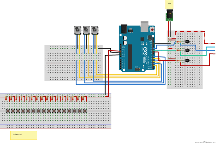

Habe es jetzt auf N-Mosfets geändert, hoffe Gate und Drain und Source sind richtig angeschlossen.
Edit: von oben nach unten: Gate, Drain, Source
Du schaltest jeweils alle LEDs einer Farbe parallel wenn ich das richtig sehe. 3A wären das nur bei weißer Farbe, wenn alle voll an sind.
Die Reihenfolge GDS ist korrekt.
Mit den Widerständen geht das aber anders, da die nicht über Strom gesteuert werden. Rein Theoretisch brauchst du gar keine im Eingang. Besser ist aber 20-100k von Gate nach Masse, sowie etwa 1k zwischen Gate und Arduino. Muss hier nicht super genau sein.

Von der Gehäuse-Form ja, aber GDS ist bei N-Kanal in TO220 und ähnlichen Gehäusen die Regel.
Deshalb ist es bei sowas auch besser ein richtiges Schaltbild zu zeichnen statt einen Verdrahtungsplan :slight_smile: Dann ist man von den genauen Bauteilen unabhängig.
