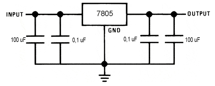

Salve a tutti, vorrei realizzare un piccolo circuito composto da alcuni sensori (temperatura, Pir), un ATtiny85 e una scheda RF per trasmettere i segnali dei sensori a una scheda arduino UNO. Il tutto sarà alimentato da una batteria a 9V. Visto che ATtiny85 deve essre alimentato a 5V ho pensato di utilizzare un regolatore di tensione LM7805 per abbassare la tensione a 5V. Ho guardato un po' in giro ed ho visto i vari schemi per utilizzare questo regolatore di tensione, però in alcuni schemi sono presenti dei condensatori, in altri no. E' giusto mettere i condensatori o si può utilizzare LM7805 anche senza?

È necessario mettere Condensatori!!
2 da 0,1µF ceramici tra entrata e massa e tra uscita e massa del LM7805. Poi altri piú grandi elettrolitici anche tra entrata e massa e uscita e massa. Lí puoi mettere per quel circuito qualcosa come 100µF.

Quindi il circuito verrebbe come quello che allego?

Oltre questo alimenti il tutto con 3V e non usi uno stabilizzatore come il LM7805 che da solo consuma tra 4,3 e 8 mA. Una batteria da 9V ha ca 200mAh che vuol dire che col solo stabilizzatore si scarica in ca 50 ore. (ca 2 giorni)
