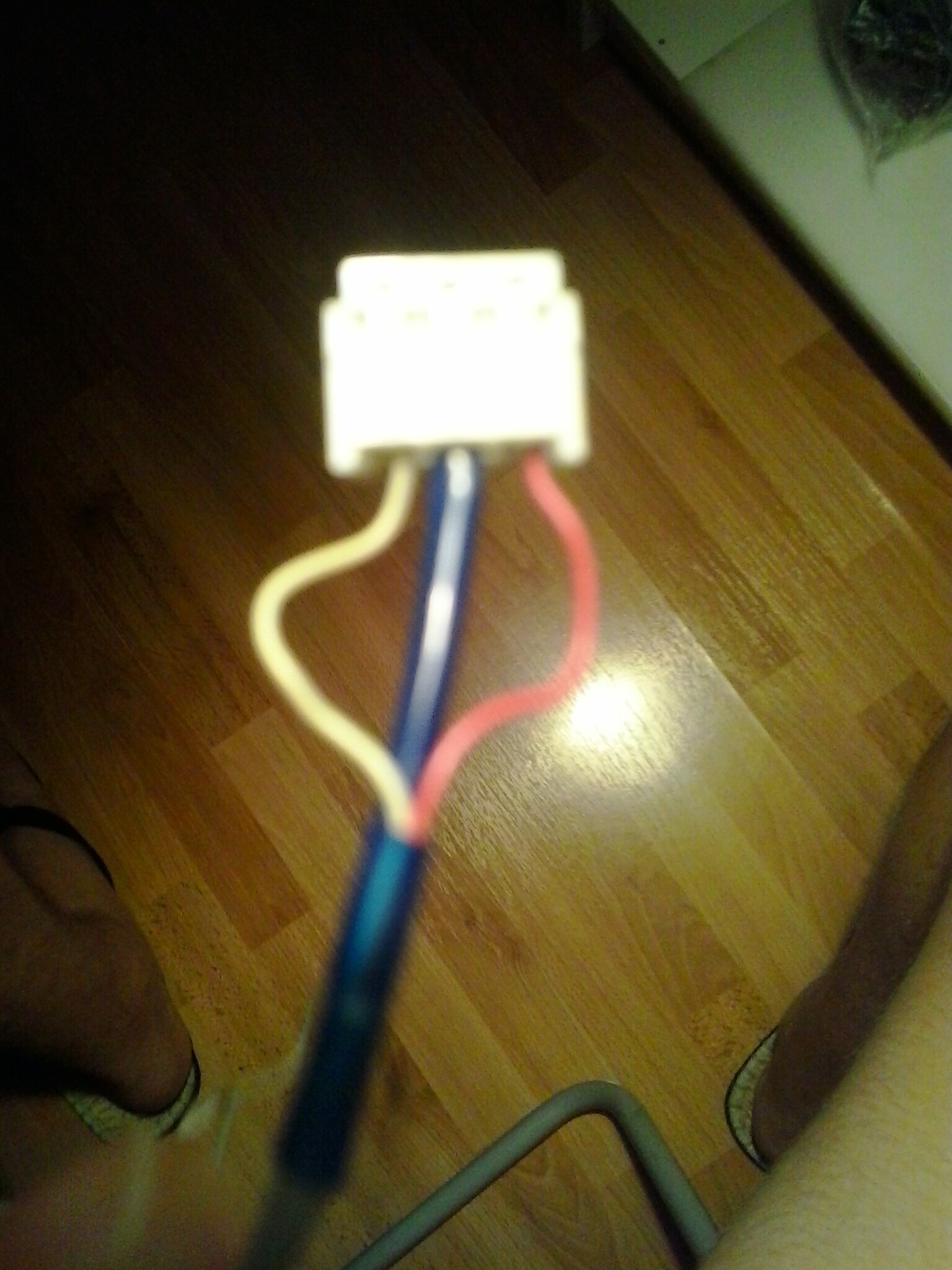

Volevo collegare una testina magnetica ad Arduino, si può fare? Se si può fare qualcuno potrebbe spiegarmi il metodo di trasmissione?
Passando alla struttura della testina ha tre cavi (allego dopo la foto).

La testina magnetica è solo un induttore, possono essere più di uno sulla stessa testina dipende dal tipo e dall'utilizzo, in mezzo serve svariata elettronica analogica per poterla usare, lascia perdere è solo tempo perso perché alla fine non ci fai nulla.
Con la testina solo ci fai poco, prima di tutto va posizionata in modo preciso all'interno di una guida e 1 mm più su o più giù fa la fifferenza. Il supporto mostra 5 fori per 5 altezze diverse, le testine mostrano 5 pin le piu semplici collegano solo 3 pin. Non tutte le testine possono leggere tutte le schede, le più semplici leggono solo una banda ... in quella striscia nera ce ne sono diverse bande.

Sí é sbagliato. La testina produce tensione alternata e la tensione d' uscita é proporzionale alla velocitá di cambio della magnetizzazione ovvero della velocitá con cui passa la striscia magnetica davanti alla testina.

Primo, un'amplificatore di segnale (le testine magnetiche, anche nelle migliori condizioni, buttano fuori pochi mV) che sposti anche l'offset (riferimento di massa) del segnale, poi uno squadratore per trasformare il segnale da alternata ad onda quadra con una polarita' definita (impulsi positivi rispetto a massa, invece che alternata) ... a questo punto hai degli impulsi che possono essere letti da un micro ... pero' di per se non servono a nula, se non conosci il codice con i quali sono stati registrati ed il protocollo di comunicazione a cui si riferiscono.
Questo ovviamente supponendo che tu intenda leggere impulsi digitali con un senso compiuto, tipo dati su un nastro archivio digitale o informazioni su una banda magnetica, perche' se sono segnali analogici, come musica o simile, non te ne fai nulla lo stesso con una MCU ...
Volendo, si potrebbe anche usare una testina magnetica come sensore, per leggere l'impulso di un magnete o simile, servono comunque lo stadio amplificatore e quello squadratore ... un banale 741 puo sia amplificare che spostare l'offset (non servendo l'alta fedelta', anche se distorce non c'e' problema) ed una porta schmitt-trigger come i 4093 o i 40106 possono fare benissimo da squadratore ...
