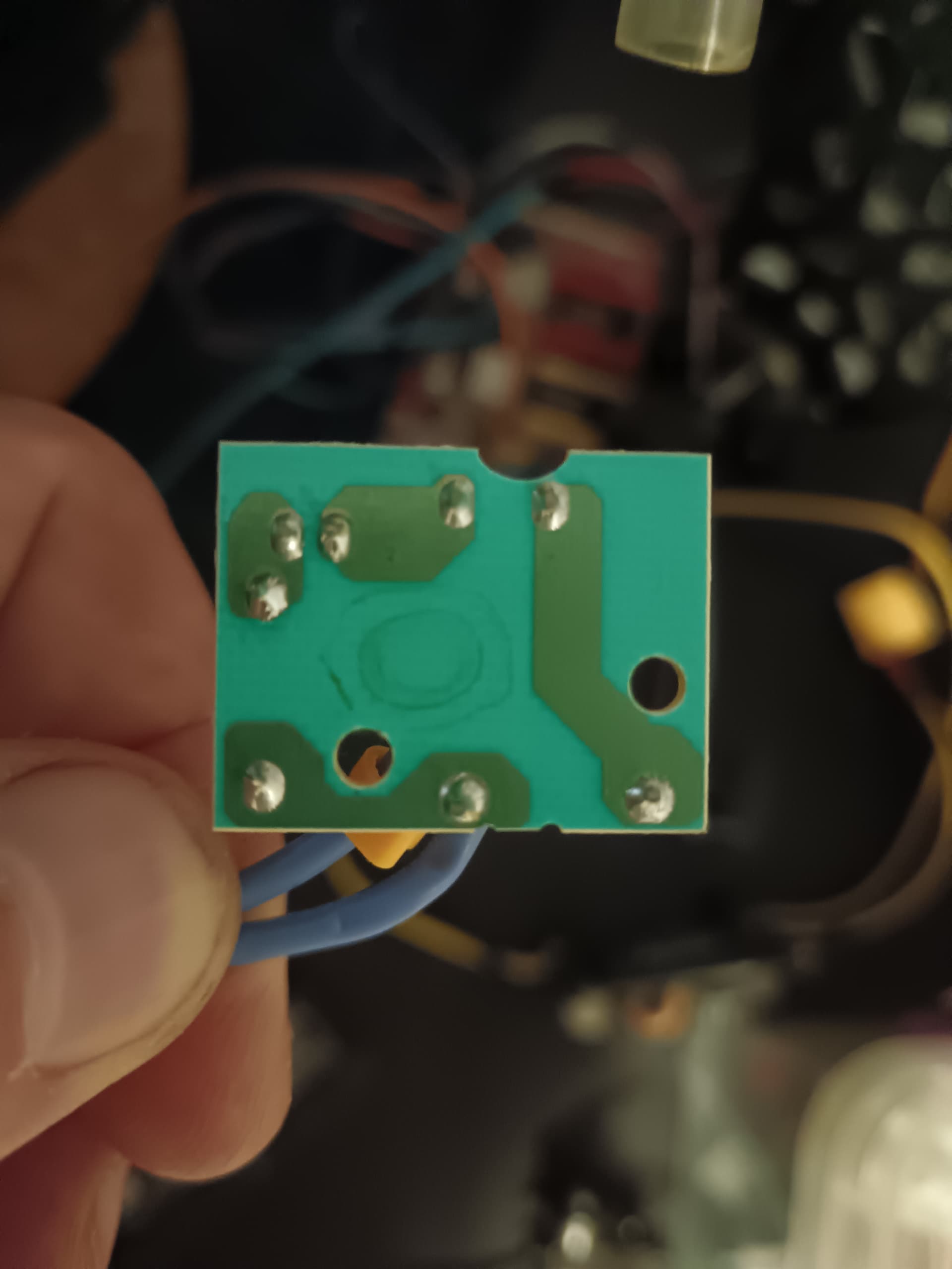

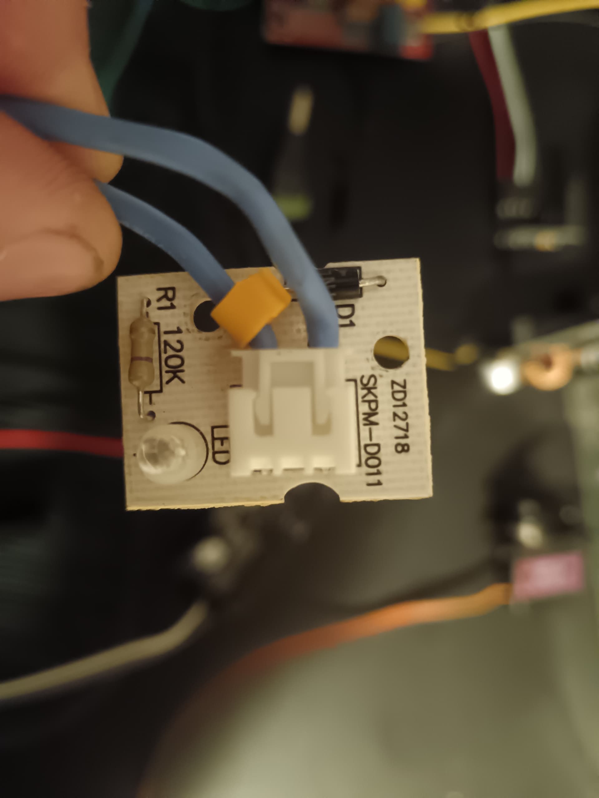

Sulla mia macchina per caffè a capsule modello SKPM-D011 è presente un modulo denominato ZD12718 (SKPM-D011) che serve a segnalare con un LED quando la caldaia riscaldata da una resistenza e funzionante a corrente AC raggiunge la temperatura adeguata a produrre il caffè. Tale modulo alimentato da corrente AC è composto da una presa per jack 2,54mm JST-XH a due poli, ad un polo della quale è collegato l'anodo di un diodo il cui catodo è collegato all'estremità di una resistore da 120k, l'altra estremità del resistore è collegata all'anodo di un led blue, infine il catodo del led blue è collegato all'altro polo della presa jack JST-XH. Dovendo utilizzare un optoisolatore 4N35 per ricevere su pin GPIO di un ESP32 il segnale di presenza di corrente AC sul modulo di cui sopra, come potrei collegare il 4N35 al modulo esistente o creare un modulo sostitutivo che faccia quanto richiedo? L'intento è sapere quando la caldaia ha raggiunto la giusta temperatura senza dover usare un rilevatore di temperatura esterno in corrente DC. Allego immagine modulo.
