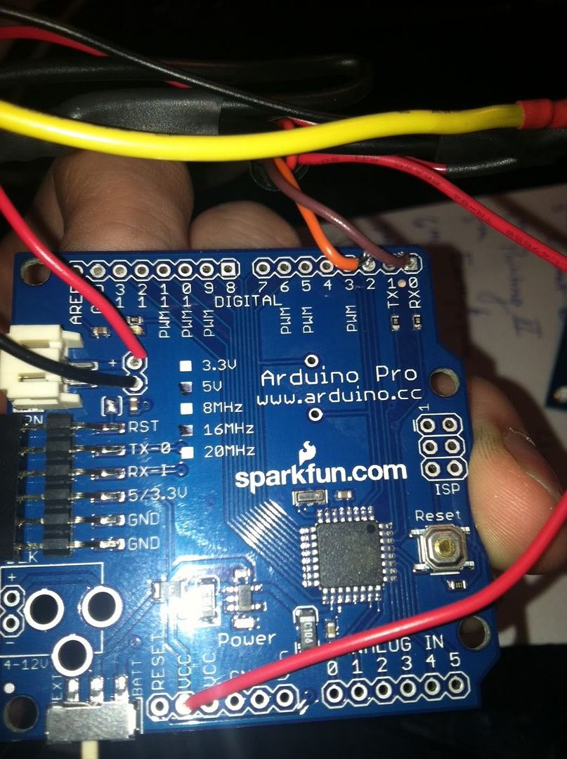

Non guardate l'ora del post, sto andando a lavoro e prima scrivo due righe... Ieri sera ho provato a caricare il Blink sugli arduino standalone (Panduino) che ho fatto. Con la guida di Menny non ho avuto problemi, all'occorrenza ho disabilitato il reset con resistenza e condensatore. Sebbene l'upload vada a buon fine ho dei risultati stranissimi.
Il blink con delay 1000... lampeggia ogni 18 secondi circa. Se sposto il delay a 10 il lampeggio è più rapido, circa un 1 secondo.
L'unica differenza che vedo io, ma me ne accorgo solo ora, è che i chip che ho comprato sono: ATmega 328P-PU con una piccola sigla " 1112 " Mentre il chip sulla 2009 ha la sigla " 1123 ". Altre differenze non noto, a livello hardware.
Idee di cosa possa essere? Grazie

Se non hai settato i fuse allora il tuo ATmega sta lavorando a 1 MHz invece di 16, tutti gli AVR nuovi hanno il fuse del clock settato per l'oscillatore rc interno, 8 MHz, e il prescaler 1:8 attivo.
Con la scusa del pranzare a casa ho risolto, stasera dico come e quando e percome ed aggiorno il titolo. Però mi Sa che nella guida di menny manca un pezzo, o forse non l'ho letta bene io ieri sera, al momento non l'ho davanti. Ora menny di sicuro mi gambizza...
Semplicemente, quando vuoi far cambiare i fuse al micro devi prima caricare il bootloader e poi, sempre con la procedura ISP, lo sketch che ovviamente sovrascriverà il bootloader, se stai usando le mie board virtuali. La procedura ISP cambia i fuse SOLO se fai l'operazione del bootloader, se invece la usi direttamente per lo sketch i tempi operano in modo stranissimo. Pag. 54 della Guida:

Caspita, la discussione è andata avanti parecchio :) Cmq come dicevo ho risolto, ho provato (a monte della discussione) a scrivere il bootloader, e poi caricare lo sketch... ora funziona tutto, anzi ricordatevi di guardare le foto che posto nel topic di aggiornamento :)
