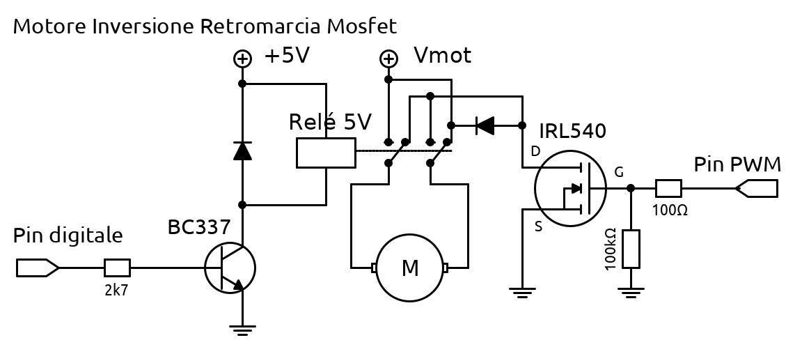

Ciao! Volendo realizzare una serie di piccoli progetti, mi sono trovato a cercare motori dc veloci che sfrutterò con dei riduttori. Ho riscoperto quelli della tamiya che sono montati sulle mini 4wd (alcuni modelli arrivano a 28000 rpm) Questi motori sono brushed e funzionano tutti con un range di 2.4-3V, ma richiedono parecchia corrente (dai circa 2.8A ai 5.2A). Ogni modello ha il suo range specifico e generalmente sono montati sulle macchinine con il solo interruttore e le due pile da 1.5V.
Volendo controllare questi motori, cosa dovrei utilizzare?
Devo regolare velocità e verso della rotazione e l'alimentazione la fornirò a parte con un pack di batterie. Sul sito della texas instrument non ho trovato molto purtoppo e non so sinceramente dove cercare (nei thread non mi sembra di aver visto richieste correlate a questi motori).

Lo realizzerei con un pack da 2 batterie in serie da 1,5V e con gli IRL540, sempre che vadano bene per questo uso.
Se l'assorbimento da te citato è effettivo, non capisco come si possa alimentare quei motori con due batterie AA.
Non sono un esperto nel ramo, ma non credo che esistano o si possano costruire ponti H con le caratteristiche che richiedi (3V e qualche ampere). Come ho detto in altri post io uso semplicemente un IRL540 per il controllo del motore in PWM e un semplice BC337 per il controllo di un relè doppio scambio per la commutazione avanti indietro. Con questo sistema posso controllare QUALUNQUE tensione e QUALUNQUE corrente. Certo se la corrente è superiore ai 2A il relè diventa grossino, ma qualche inconveniente ci deve essere.

Lo schema lo trovi in allegato.
Lo sketch è semplice: controlli in PWN dal pin PWM che hai scelto (ricorda che non tutti i pin accettano il PWM), e controlli l'avanti/indietro da un pin digitale LOW=Avanti, HIGH=Indietro.

pgiagno:
Il 2k7 sarebbe 2kohm?
Quale modello di diodo dovrei adottare?
Nello starter kit ho il modello 1N4007 che riesce a gestire solo 1A e per il voltaggio non ci ho capito molto dal datasheet purtroppo.
Il modello di relè che ti ho citato prima della omron può fare al caso mio?
Clo7:
No 2,7kOhm. È un modo abbreviato per scrivere il valore delle resistenze senza usare il carattere speciale omega.
Clo7:
Quei diodi hanno la funzione di protezione del transistor e del mosfet nei confronti delle extratensioni prodotte dal motore e dalla bobina del relè. Gli 1n4007 vanno benissimo. Reggono 1A a 1000V.
