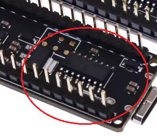

Ho ricevuto dalla Cina un Arduino Nano a corredo di una scheda CNC, ma non c'è verso di caricarci sopra GRBL oppure Blink.
Ho provato con Win10 e Win7 IDE 1.8.19
Un primo errore era che il micro non rispondeva. Ho caricato i driver CH340, adesso ha problemi ad aprire la porta COM.
Nel cassetto ho 4 Nano acquistati precedentemente e mai provati, stesso problema
Come posso operare?
Franco
Sei sicuro che queste schede Arduino Nano utilizzino CH340? Alcune schede Arduino Nano invece hanno FT232.
Controlla nell'IDE nel menù Strumenti -> Porta se c'è la porta seriale e selezionala. Poi in Strumenti -> Processore prova a selezionare Old Bootloader.
Naturalmente in Strumenti -> Scheda devi aver selezionato Arduino Nano.
Aggiungo: per un nano non è difficile verificare che chip usa per la comunicazione, è quello nella parte sotto, il chippone verso il connettore usb
@nid69ita L'integrato è marcato HK CH340Q l'altro è marcato HK CH340C
@PaoloP Scheda Arduino Nano
Processore "ATmega328p (Old Bootloader)"
Porta Com 4

E con il nuovo bootloader funziona?
Ho usato il nuovo bootloader tutto ok
Pertanto: Arduino IDE 1.8.19
