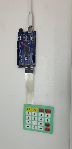

Buonasera, chiedo aiuto dopo alcuni giorni che combatto con questo problema e dopo mille ricerche invane.
Ho un problema collegando un keypad 5x4 ad un Arduino MEGA (ne ho provati 3 diversi di Mega e 2 keypad).
Uso la libreria Keypad, lo sketch è quello di prova CustomKeypad, ho aggiunto semplicemente la 5a riga (ma ho provato anche a lasciare 4x4 e non connettere il pin della 5a riga).
Ho usato i pin sul MEGA come da sketch, ma ho provato anche tantissimi altri pin.
Il problema è questo, ci sono interferenze quando avvicino la mano al keypad (a volte, ma raro, anche senza avvicinarla), in pratica vengono rilevate pressioni di tasti a caso, anche se in realtà non premo nulla.
Se con un bastoncino premu i pulsanti li vedo sul monitor perfettamente, tutto funziona benissimo.
Ho prvato diverse fonti di alimentazione, alimentatori 220-12V, 220-5V, collegato all' usb del computer...
Nulla da fare.
Non so più cosa provare.
Grazie

Scusa ma se il problema c'è solo avvicinando la mano senza toccare nulla probabilmente il problema è hardware non software. Dovresti postare lo schema e foto di ciò che hai fatto.
Vi allego foto. Lo schema è basilare, keypad connesso al mega e mega connesso a fonte di alimentazione, anche alla usb del PC da tavolo.
Solo se lo alimento a batteria non me lo fa, quindi deduco che ci siano interferenze sul mio impianto elettrico di casa e che io faccio da antenna per interferenze, ma la massa a terra c'è e fino ad ora non avevo notato altri problemi.
pensando che potesse essere il PullUp interno dei pin (magari impedenza troppo alta) ho provato ad aggiungere una Resistenza da 10K in PullUp (ho provato anche a metterle in PullDown) su ogni ingresso ma il risultato è lo stesso.
Non so più dove sbattere :confused:
Anche se disconnetto il keypad e tocco con il dito uno degli ingressi (una delle le righe che evidentemente la libreria imposta come ingressi in PullUp, mentre le colonne sono le uscite multiplexate) l' arduino rileva tantissime pressioni di tasti inerenti quella riga.
Penso che un ingresso messo in PullUp interno con 20KOhm o addirittura 10KOhm esterno non dovrebbe rilevare un calo di tensione tale da percepirlo come stato logico basso.

con questo codice se metto un ponticello da 10cm sul pin 22 e tocco la estremita del ponticello vedo letture dal pin digitale di ingresso.
Ho provato anche a collegare il keypad con 1 pin sul 22, basta che prendo tra le mani il keypad (senza premere pulsanti e non ci sono falsi contatti) che vedo delle letture. Il keypad con le sue piste lunghe fa da antenna e le mie mani trasmettono interferenze sull' antenna.
Sembrerebbe come se l' ingresso avesse una impedenza altissima.
Ho provato più ingressi, ho provato 2 arduino Mega
E anche mettendo (come detto nel post #5) una ulteriore pull-up esterna da 10k tra +5V e ingresso 22, il problema permane?
si, sembra un poco più sordo, ma sente comunque un ingresso a massa inesistente, con le stesse modalità di cui sopra.
Ok, allora ritengo ci sia una tensione anomala nel sistema rispetto alla massa ambientale. Considera che dal punto di vista del circuito è indifferente che un elemento esterno gli immetta disturbi, o che il circuito stesso sia sorgente e l'esterno sia solo la via di fuga. Io sospetterei dell'alimentatore che scarica qualcosa sul GND. Perché l'alternativa poco probabile è solo che tu sia immerso in un campo di induzione mostruoso...
