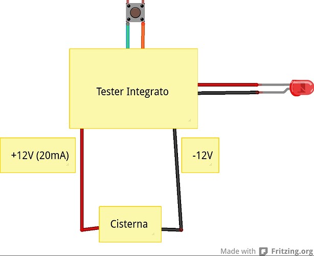

Praticamente ho da "attaccare" arduino ad un circuito già fatto.
Ho un tester di livello di una cisterna (figura 1) con un pulsante.
Quando premo il pulsante scorre corrente 12V 20mA. Se la cisterna è piena la corrente passa nell'acqua e fa accendere il led, altrimenti no.
E fin qui è tutto fatto e funziona.
Quello che vorrei fare io è poter fare dei controlli ogni 1-2 secondi attraverso lo stesso cavo/sensore senza disturbare il funzionamento del tester.
Ho pensato quindi a un qualcosa (figura 2) che però ho verificato sulla mia pelle che non funziona!
Praticamente ho una caduta di tensione che mi fa scendere i 12V in 5V!
Spero che lo schema si capisca l'ho fatto un po' di fretta :grin:
Praticamente con dei transistor interrompo il circuito (filo rosso e nero) e faccio passare io della corrente (sempre a 12V) per vedere se c'è acqua in cisterna.
Questa operazione dovrebbe occupare meno di 1ms (penso) pertanto non dovrebbe assolutamente disturbare il tester anche se in quell'istante che stà controllando il livello.

Quel pulsante è stato messo per un motivo: non puoi tenere sempre alimentato il circuito della cisterna (i 12v a 20mA) per evitare il fenomeno dell'elettrolisi (l'acqua si riempirebbe di sostanze tossiche come il Cloro).
Quindi parti da un assunto errato: non passa corrente se il pulsante non è premuto.
Sarebbe meglio se tu ci indicassi il circuito utilizzato da tester: credo che abbia all'interno un ampli operazionale in configurazione differenziale, ma non ne sono sicuro.
Non penso ci sia in giro poiché è da camper e ahimè non posso nemmeno farli una foto da mostrarti poichè altrimenti dovrei smontare ogni cosa!
Posso agire soltanto sui cavi.

Il tempo dipende da 3 fattori: dimensione effettiva degli elettrodi in soluzione (i "contatti" immersi in acqua), conducibilità dell'acqua (che si può approssimare senza misurarla sapendo il tipo di acqua, potabile, distillata, acquedotto cittadino, sorgente di montagna, etc), e distanza tra gli elettrodi. Se uno sapesse la quantità di cloruri direttamente sarebbe fantastico, ma per quello è un po' complesso.
Da li si definisce la massa di cloro che si scarica nell'unità di tempo, si guardano le concentrazioni critiche di ipoclorito in soluzione e si valuta il tempo massimo di esposizione alla corrente. Anche la corrente effettiva che passa nel circuito darebbe una buona indicazione (anzi direttamente il valore che andrebbe calcolato), ma non credo ci sia un amperometro installato sul dispositivo.
Per acque mediamente conduttive, ed elettrodi a filo, a spanne puoi lasciarlo acceso per delle ore che si e no te ne accorgi..ma senza dati alla mano prendi un po' con le pinze questi dati.
Fermo restando che se mi fornisci la superficie indicativa degli elettrodi e la loro distanza, ti posso fare una stima approssimativa.
VERY IMPORTANT:
Se per effettuare la lettura, invece che lasciare la cella accesa, dai degli impulsi di qualche ms, la corrente che passa è esclusivamente capacitiva (data quindi esclusivamente dalla polarizzazione degli elettrodi e non dall'effettivo deposito di ioni sulla superficie), con pochissimo passaggio di massa, e quindi praticamente zero formazione di inquinanti. La lettura inoltre, visto che a te serve esclusivamente sapere se la soluzione conduce o no, è molto amplificata e forse ancora più efficace.

Allora si tratta di 2 viti (approssimerei per eccesso dicendo che sono 1cm^2 entrambe le loro superfici sommate)
L'acqua sarà di acquedotto cittadino.
La distanza tra gli elettrodi sarà di 30cm.
Contenuto della cisterna circa 150L.

Nel caso di Gono, il suo apparecchio fa passare 20mA nell'acqua (almeno sembra così dalla sua descrizione) ed io non starei proprio tranquillo.
Esatto il mio apparecchio fa passare 20 mA nell'acqua (solo quando è premuto il pulsante).
Questo però non significa che nelle letture con Arduino (non con l'apparecchio) si possa abbassare la corrente anche a meno di 1mA.
Meno corrente = meno scarica di ioni = meno formazione di schifezze, purtroppo qui per la legge di Ohm la corrente assorbita dipende dal voltaggio applicato in quanto la soluzione si comporta a tutti gli effetti come una resistenza. La conducibilità dell'acqua potabile è tra 1000 e 7000 uS/cm (micro Siemens) che utilizzando l'apposita formula (R = L/cS con c= conducibilità espressa in S/m) si converte nella resistenza da applicare alla legge di ohm. Ovviamente mano a mano che la soluzione scarica la conducibilità diminuisce e con essa la corrente assorbita a parità di volt. Potresti anche valutare di applicare un voltaggio minore, ma al momento non ho un gran tempo per fare i calcoli necessari e darti un consiglio...
EDIT: la conducibilità influenza il processo in questo modo solo all'inizo del processo, in quanto la tensione così espressa è in realta una sovratensione. Teoricamente nelle fasi successive del processo basterebbe applicare una tensione minima (meno di 1 V) ed erogare soltanto qualche mA di corrente..ho avuto un flash di questa cosa proprio adesso perchè sto facendo dei calcoli su una cella elettrochimica al lavoro :stuck_out_tongue:
