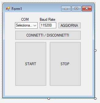

Salve a tutti, sono nuovo nel forum e spero di poter trovar aiuto e nel caso aiutare tutte le persone che riscontrano il mio problema.
Il mio obiettivo è quello di interfacciarmi con Arduino (In questo caso R4 Minima) tramite un programmino creato con Form Visual Basic.
In poche parole il programma non fa altro che fare una scansione delle COM, selesionare la COM desiderata e connettersi. Con ulteriori due tasti gli mando una stringa in seriale che corrisponde a "start" e "stop". L'arduino risponderà accendendo o spegnendo il LED\_BUILTIN.
Qual'è il problema? Beh, lo stesso codice di arduino si comporta diversamente tra:
Arduino UNO R3 e Arduino UNO R4 Minima (Giustamente montano micro diversi)
Nel codice riportato è riportato anche lo stepper ma non lo sto utilizzando.

Utilizzando Arduino UNO R3 funziona tutto regolarmente, premo il mio pulsante e invio la stringa "start" e il led si accende.
Lo stesso codice con Arduino UNO R4 Minima invece ha un comportamento strano.. La COM sembra connettersi, ma quando gli mando il comando ("start") non accade nulla.
Ho provato in diversi modi, premendo il tasto reset, mettendogli un while alla seriale ma niente. Nel momento in cui mi collego con il monitor seriale di arduino (dopo essermi connesso con il programmino e avergli inviato le stringe), il LED\_BUILTIN si accende, come se il messaggio fosse rimasto in coda. Questo non accade con l'altro Arduino.
Vi condivido anche il codice del Form Visual Basic anche se magari potrebbe interessare di meno:

![Cattura](https://europe1.discourse-cdn.com/arduino/original/4X/1/3/d/13d3b5f41f3f744c1679f0bf1e8cb7c8da047627.jpeg)
Aggiungo che mi sono assicurato che il Form Visual Basic invii le stringhe con il terminatore finale '\n'
Come posso risolvere questo problema? C'è qualche impostazione aggiuntiva che bisogna dare a codice ad arduino per la gestione della seriale?
Fatemi sapere vi ringrazio.
