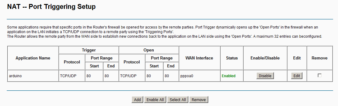

RISOLTO:
dopo tanta lettura e una boccia di collirio ci sono arrivato.
configurazione: modem tplink TD-W8960N
arduino uno + shield W5100
nel programma arduino inidirizzo 192.168.xxx.xxx (le x con quello che volete purche' in range)
porta 80
nel router:
Ho impostato un server virtuale su porta 80 con indirizzo locale 192.168.xxx.xxx TCP/UDP
NAT -- Port Triggering Setup:
vedi immagine allegata.
mi collego tramite cell. senza wifi all'indirizzo ip dinamico del mio router/modem
una volta che ha funzionato ho usato un servizio no-ip.
cosi' posso accedere web server arduino con indirizzo tipo nomequalunque.provider.org
saluti
A.
